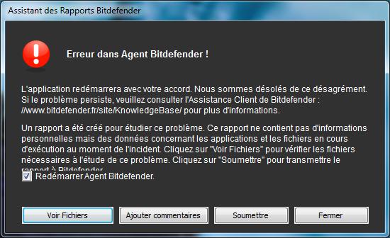

Bonjour Yann.
Je reviens vers toi car ce matin je voulais faire les copies d'écran que tu m'a demandé mais la situation à changer.
En effet maintenant quand je lance Rift, j'ai un jolie message comme quoi bitdefender à cessé de fonctionner et il me demande si je veux le redémarrer.
J'ai envoyé les infos à la Hot line évidement et pour faire avancer le chimili.. j'ai lancé la procédure supporttool.
Je t'envoie en pièce sur ta boite le lien de téléchargement.
Pour info j'ai le même soucis avec Age of Conan qui fonctionnait correctement il y a 15 jours.
Si je mets le firewall sur Off tout fonctionne.0 -

Bonjour Yann.
Je vous envoie une copie de la fenêtre d'erreur qui apparait à chaque lancement de Rift ou de Age of Conan quand le firewall est activé.
Le fait d'activier ou de ne pas activer le mode jeu ne change rien.
LA seul façon de faire fonctionner ces jeux est de désactiver le firewall (passage en Off)
Pour info j'ai installé Bitdefender 2012 sur mon autre PC et j'ai le même soucis.Autre chose, si vous désactivez le mode jeu manuellement, est-ce que le même crash intervient (ou est-ce que le même problème persiste pour le jeu) ?

Bonjour Beren,
Merci je transmets ces informations utiles aux développeurs.
Cordialement,

Bonjour Beren,
Ok c'est noté.
Je ne pense pas que ça ait un lien avec la disparition de l'icône dans la barre des tâches.
Il y a eu aussi certainement eu un soucis avec bdagent à l'ouverture de session, au prochaine redémarrage l'icône devrait revenir. Si ça persiste vraiment, merci de me le signaler dans un nouveau topic consacré à ce problème.
Cordialement,
