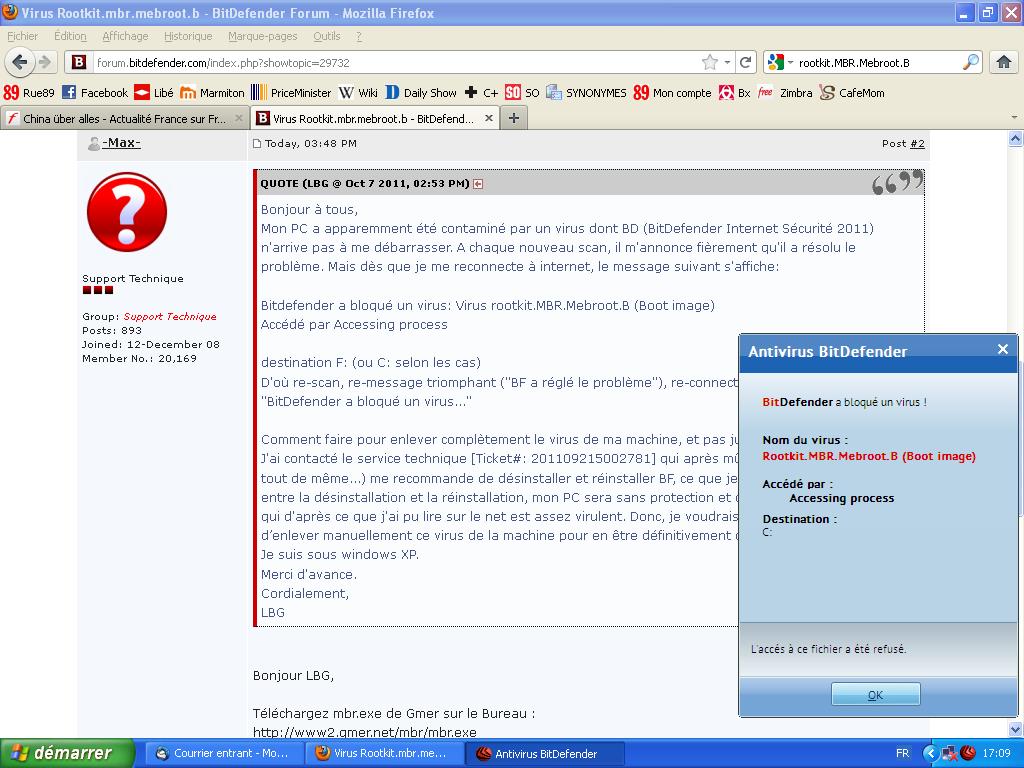

Mon PC a apparemment été contaminé par un virus dont BD (BitDefender Internet Sécurité 2011) n'arrive pas à me débarrasser. A chaque nouveau scan, il m'annonce fièrement qu'il a résolu le problème. Mais dès que je me reconnecte à internet, le message suivant s'affiche:
Bitdefender a bloqué un virus: Virus rootkit.MBR.Mebroot.B (Boot image)
Accédé par Accessing process
destination F: (ou C: selon les cas)
D'où re-scan, re-message triomphant ("BF a réglé le problème"), re-connection à internet et re-message "BitDefender a bloqué un virus..."
Comment faire pour enlever complètement le virus de ma machine, et pas juste le bloquer?

Bonjour LBG,
Téléchargez mbr.exe de Gmer sur le Bureau :
http://www2.gmer.net/mbr/mbr.exe
Désactivez vos protections et coupez la connexion.
Sous Windows XP : double-cliquez sur mbr.exe / Sous Windows Vista ou Seven, faites un clic-droit sur mbr.exe et choisissez "Exécuter en temps qu'administrateur"
Un rapport sera généré : mbr.log
En cas d'infection, le message MBR rootkit code detected va apparaître dans le rapport. Si c'est le cas, cliquez sur le Menu démarrer --> Exécuter, et tapez la commande suivante :
Sous XP : "%userprofile%\Bureau\mbr" -f
Sous Vista/Seven : "%userprofile%\Desktop\mbr" -f
Dans le mbr.log cette ligne apparaîtra : original MBR restored successfully !
Relancez mbr.exe pour vérifier que l'infection n'est plus présente et le nouveau rapport ne devrait plus trouver de rootkit.
Cordialement
