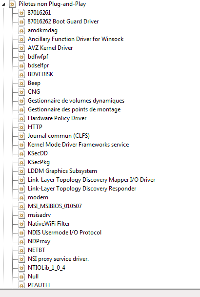

- ouvrez le panneau de configuration puis double-cliquez sur Système
- faites une copie d'écran de ce qui apparait (on doit voir tous les pilotes non plug and play, toute la liste) et faites moi parvenir cette capture d'écran.

voici les deux captures de ma liste de pilotes non plug and play :0 -
Bonjour apolline,
Il me faudra les autres fichiers demandés, mais déjà je vois dans la liste des pilotes non plug and play des éléments susceptibles d'entrer en conflit avec Bitdefender.
Tout d'abord, il reste un pilote appartenant à une ancienne suite de sécurité d'Avz : avz kernel driver
Retournez dans la liste des pilotes non plug and play (comme expliqué plus haut dans un de mes messages) et cliquez avec le bouton droit de la souris sur 'avz kernel driver' et choisissez 'Désinstaller'.
Egalement je vois deux pilotes qui me semblent appartiennent à Kaspersky :, '87016261' et '87016261 boot guard driver'. De même, retournez dans la lsite des pilotes non plug and play, cliquez avec le bouton droit de chacun de ces pilotes et choisissez 'Désinstaller' (ne redémarrez qu'après la désinstallation de ces deux pilotes).

oui, j'ai désinstallé correctement (j'ai vérifié qu'ils ne sont plus ds la liste) les 3 pilotes indiqués

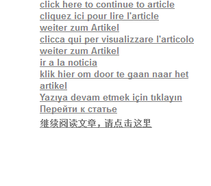

j'ai suivi l'une après l'autre toutes vos instructions,
maintenant j'ai encore la page de da.feedsportal "advertisement " click here to continue to article .... mais il n'y a plus la pub sonore de la banque postale,
sur cette page, blanche (mis à part l'instruction "cliquez ici pour lire l'article") ..., n'apparait pas le petit morceau gris qui permet "click to expand" de bd comme sur les autres pages
si je ne vous ai pas envoyé les bons rapports, dites le moi, je recommencerai0 -

bonsoir yann et merci pour votre réponse,
je reçois ds ma boite mail hotmail la newsletter de agoravox avec le début des articles que l'on peut ensuite lire en entier sur le site,
la page de publicité intervient lorsque je clique ds le mail sur " lire la suite" c'est à dire qu'au lieu d'arriver directement ( comme avant) sur le site d'agoravox et l'article choisi, je tombe sur une page "advertisement" de da.feedsportal.com
cette page blanche avec écrit en haut à droite cliquez ici pour lire l'article ds une dizaine de langues différentes est souvent suivie d'une publicité sonore de la banque postale et si je ne ferme pas cette fenêtre publicitaire qui s'est ouverte toute seule il m'est demandé si je veux faire de la banque postale ma page d'accueil, (alors que je devrais être en face d'un article d'agoravox)
si j'envoie ce mail newsletter d'agoravox à une amie (qui n'a que avast antivirus gratuit sur son ordi et ie), elle n'obtient jamais cette page publicitaire en cliquant sur lire la suite d'un article, elle obtient toujours directement le site d'agoravox - sans passer par une publicité non désirée ( ce qui m'amène à penser que mon ordi a un pb)
j'ai le navigateur firefox avec adblock plus censé justement bloquer toutes les publicités, ce qu'il fait parfaitement sauf ds ce cas précis, et ce n'est pas normal non plus
et dc pourquoi cette page advertisement ne peut-elle jamais être bloquée sur mon ordi ? la réponse semble être que le pb est ds mon ordi

bonsoir yann,
la messagerie est : hotmail
agoravox n'est pas normalement un site qui fonctionne comme ça (sauf sur mon ordi)
ce qui se produit est, semble-t-il, aléatoire, ces trois possibilités alternent :
- soit je clique sur le début d'un article et j'arrive directement sur l'article sur le site d'agoravox
- soit je clique et je tombe sur la page de da.feedsportal.com ( notez que si vous tapez dafeedsportal.com ds google vs obtenez : resource not found (voir capture) dc "ce n'est pas" un site ) puis j'arrive sur l'article
- soit je clique, il y a la page de dafeedsportal et j' entends une pub sonore , la page blche laisse la place à une fenêtre de la banque postale et je dois la fermer pour accéder à l'article sur agoravox (adblock n'a pas bloqué la publicité)

Bonjour apolline,
Je n'ai rencontré aucun dysfonctionnements sur les liens de la newslater d'Agoravox.
Je cliques sur le lien, j'arrive sur une pub où on me propose en plusieurs langues de cliquer sur un lien pour accéder à l'article, normal.
Puis une fois sur l'article, une autre petite pub facile à fermer, rien d'anormal, tout fonctionne correctement.
