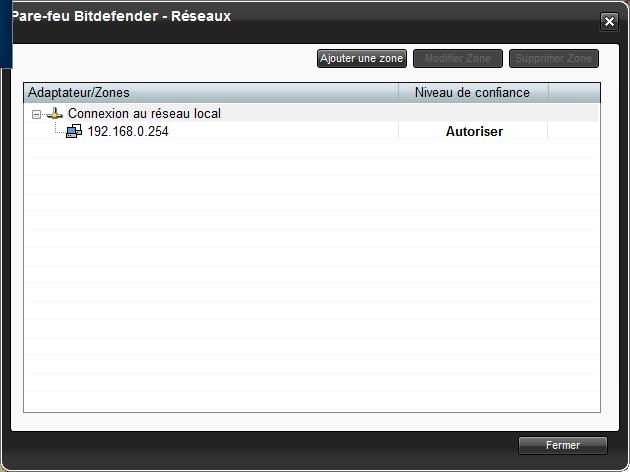

Bonjour,
J'ai branché mon imprimante sur la freebox HD via le port USB mais le part-feu de Bitdefender Total Security 2012 bloque toute impression. J'ai désactivé provisoirement le part-feu et j'ai pu imprimer avec succès. Déduction mon cher Watson : certainement une règle à définir pour pallier ce problème.
Pouvez-vous me venir en aide ?
Windows 7 pour info.

Si cela ne permet pas de régler le problème d'impression :
- Puis sur l'onglet 'Parefeu', cliquez le symbole qui représente le parefeu (le petit mur)
- Ensuite cliquez sur l'onglet 'Avancé' puis cliquez sur 'Règles d'adaptateurs'
- Sous 'Adaptateurs/Zones' sélectionnez la connexion principale (généralement 'Connexion au réseau local') et cliquez sur le bouton 'Ajouter Zone' qui se trouve en haut à droite
- sélectionnez dans la liste des adresses ip, l'adresse ip qui correspond à votre imprimante réseau (ou si l'adresse ip n'apparait pas, tapez l'adresse ip directement)
- Sélectionnez Autoriser et validez en cliquant sur le bouton 'Ok'

Merci Yann pour cette réponse rapide,
Malheureusement sans succès... une autre solution ?

Bonjour Yann,
Après vérification, je suis bien passé sous la nouvelle version mais mon problème d'impression persiste... Que dois-je faire ? Dois-je m'orienter vers un autre antivirus (ma licence arrive à expiration dans quelques jours).
Pour imprimer, je suis obligé de désactiver le pare-feu avant chaque impression" />

Bonjour Atchim,
Vérifiez bien qu'au niveau du parefeu tout soit paramétré comme suit (on ne sait jamais, au cas où un paramètre ai été omis) :
- Ouvrez BitDefender, puis sur l'onglet 'Parefeu', cliquez sur 'Informations sur le réseau',
- Au niveau de 'Type de Réseau' sélectionnez 'Domicile/Bureau', au niveau de 'Mode furtif' sélectionnez 'Désactivé' et choississez 'Oui' après Générique
- Cliquez sur 'Fermer'
- Ensuite toujours depuis l'onglet 'Parefeu', cliquez le symbole qui représente le parefeu (le petit mur)
- Une fois sur l'onglet 'Configuration' du parefeu, vérifiez bien que le Système de détection d'intrusion est sur 'Off'.
- Passez également le commutateur de 'Bloguer les analyses de ports' sur 'Off'
- Ensuite cliquez sur l'onglet 'Avancé', vérifiez que le 'Mode paranoiaque' est bien sur 'Off'
- sélectionnez dans la liste des adresses ip, l'adresse ip qui correspond à votre imprimante réseau (ou si l'adresse ip n'apparait pas, tapez l'adresse ip) si votre imprimante dispose d'une adresse ip sinon ajoutez l'adresse de la passerelle qui correspond à votre Freebox

Yann,
J'ai refait tous les contrôles et les paramètres du pare feu sont OK mais toujours pas d'impression possible..

Bonjour Yann,
je confirme que les réglages du pare-feu sont tels que vous les indiquez, que la dernière version de BIS est installée, et que l'impression fonctionne quand je désactive le pare-feu.
Je rappelle aussi que quand je veux rentrer une nouvelle règle d'application dans les paramètres du pare-feu pour autoriser c:\windows\system32\spoolsv.exe (comme il suffisait de le faire avec BIS 2010), cette règle ne s'enregistre pas.

Après plusieurs essais, nous n'avons pas rencontré de problèmes d'impression sur une imprimante réseau.
Je vous demanderais donc de vérifier que vos réglages correspondent bien aux recommandations ci-dessous (réglages généraux parefeu, zone de confiance pour adresse ip du routeur, zone de confiance pour adresse ip de l'imprimante) :
- Sélectionnez dans la liste des adresses ip, l'adresse ip qui correspond à la Freebox, normalement il doit s'agit de l'adresse de la passerelle (ou si l'adresse ip n'apparait pas, tapez l'adresse ip)
- De nouveau sous 'Adaptateurs/Zones' sélectionnez la connexion principale (généralement 'Connexion au réseau local') et cliquez sur le bouton 'Ajouter Zone' qui se trouve en haut à droite

Sur tous nos tests avec des problèmes d'impression réseau (mais nous n'avons pas de Freebox à disposition), nous avons pu réglé les soucis en créant ces deux zones. Je demandais juste une dernière confirmation pour être certain que les réglages étaient bien conformes aux manipulations que j'avais au précédemment conseillé.
Je propose une prise à distance de votre ordinateur par mes collègues, indiquez-moi vos disponibilités si vous êtes d'accord, par message privé. Ainsi nous pourrons planifier cette prise à distance.
