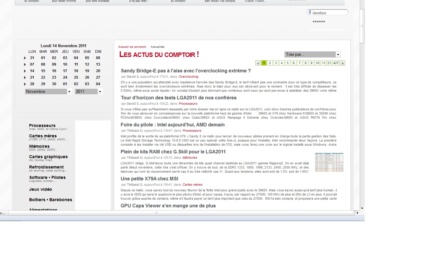

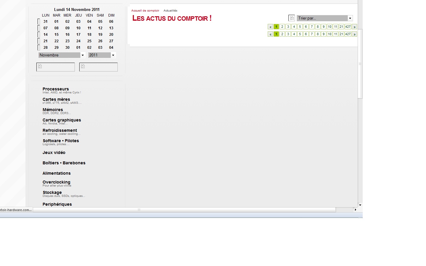

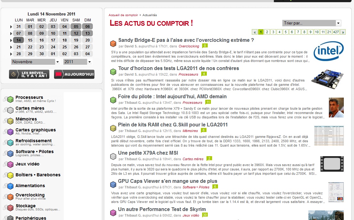

je me suis rendu compte que bitdefender internet security 2012 et firefox ne vont pas ensemble .
Vous constaterez l’évolution de l'image entre la 1ere et la 3eme . J'avais essayé avec internet explorer 9 et Chrome , je n'ai pas ce soucis , on passe directement à l'image 3 .... Donc si quelqu'un pouvait me dire ce que je dois faire pour ne pas à attendre entre 4-6mn pour voir l'apparition de l'image 3 , ce serait sympa .... Ne pas me dire de rester avec IE9 .... lol Merci d'avance .
