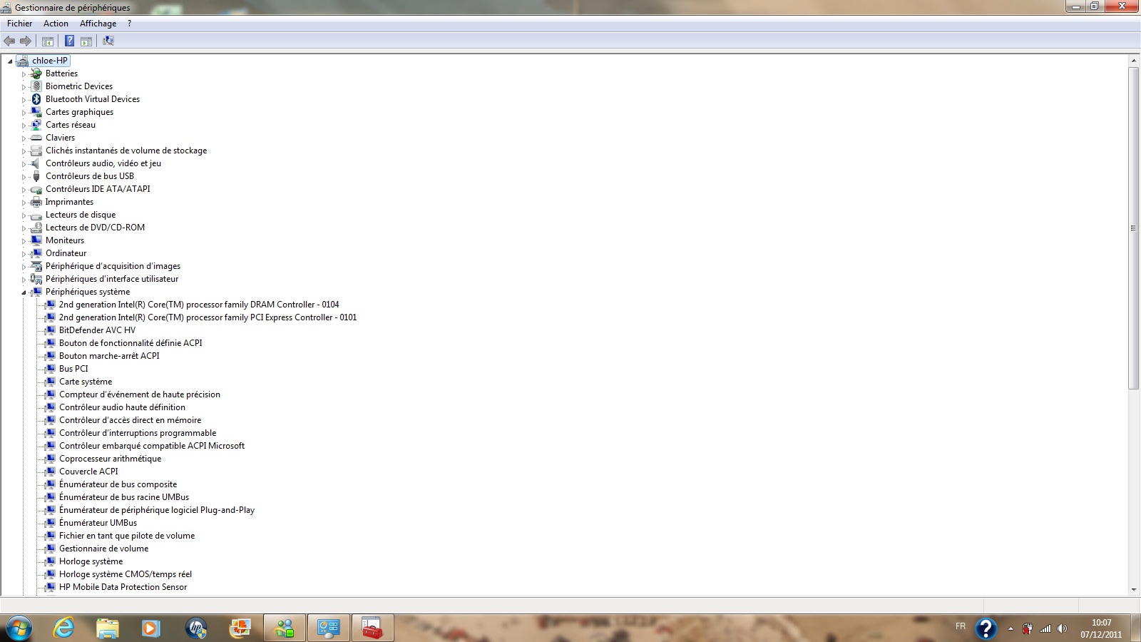

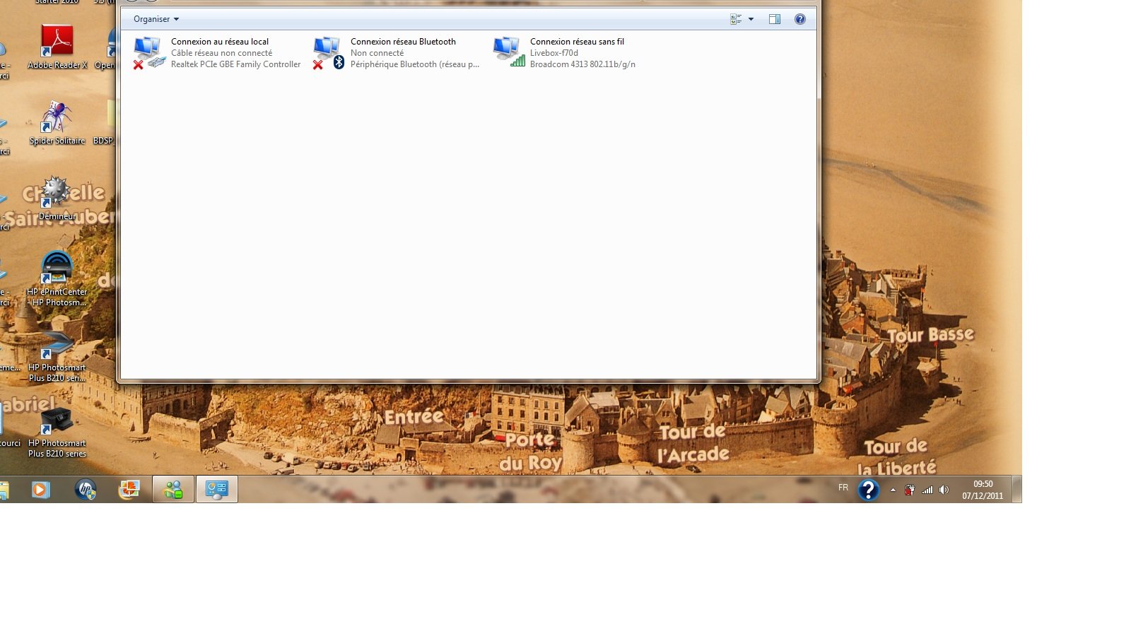

  • j'ai fait ce qu'il était recommandé mais pour ce qui est du dns je patauge, on vérifie la config comment et pour la corriger?
    Merci

    Bonjour Sleep,
    Dans les propriétés de votre connexion (click droit sur la connexion puis 'propriétés') et, sur l'onglet Gestion du réseau, vous sélectionnez 'Protocole Internet version 4' et cliquez sur le bouton 'Propriétés'. Est-ce que vous voyez des informations au niveau des serveurs DNS ? S'il n'y a rien d'indiqué, il y a peut-être un soucis au niveau de la configuration de votre box.

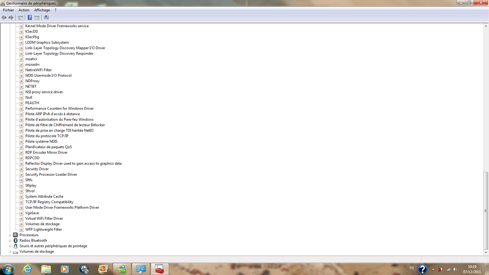

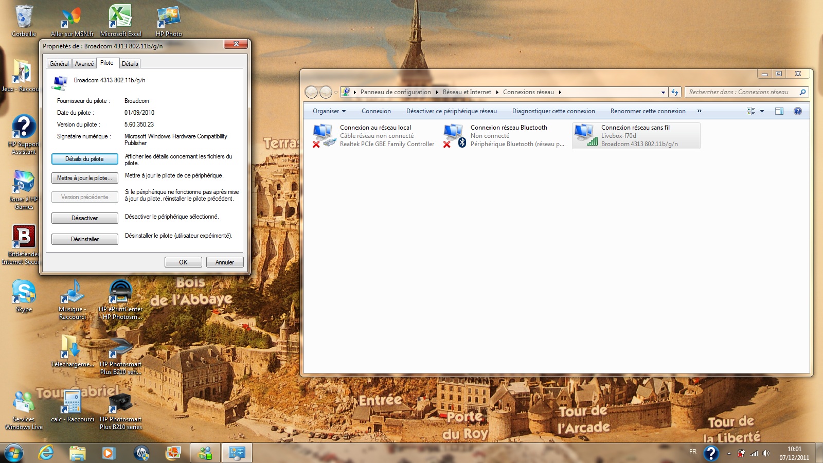

    J'ai bien reçu le fichier, mais je m'aperçois que je n'ai pas analysé votre système complètement ni fait tous les tests.
    J'ai fait une confusion avec le premier interlocuteur avec qui j'avais fait tous les tests.
    Captures d'écran
    ncpa.cpl
    - cliquez sur le + devant 'Périphériques système', faites une copie d'écran
