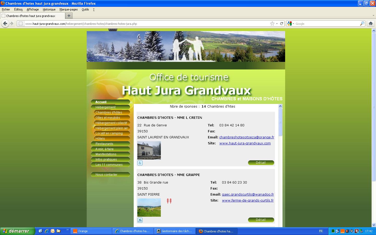

Bonjour, j'ai installé Bitdefender IS 2012 chez un client et depuis les caractères accentués ne s'affichent plus sur cette page:
http://www.haut-jura-grandvaux.com/heberge...-hotes-jura.php
seulement pour les textes dans la fenêtre avec ascenseur. j'ai "chambres d'htes" par exemples. J'ai les accents dans les boutons ("Détail" par exemple).
Problèmes sur 2 postes différents (windows XP) et sous internet explorer et firefox.
Je n'ai pas réussi à reproduire le problème sur d'autres PC.
Des idées?
Merci.
PS: A part Bitedefender j'ai aussi installé les mises à jour de XP mais rien d'autre.

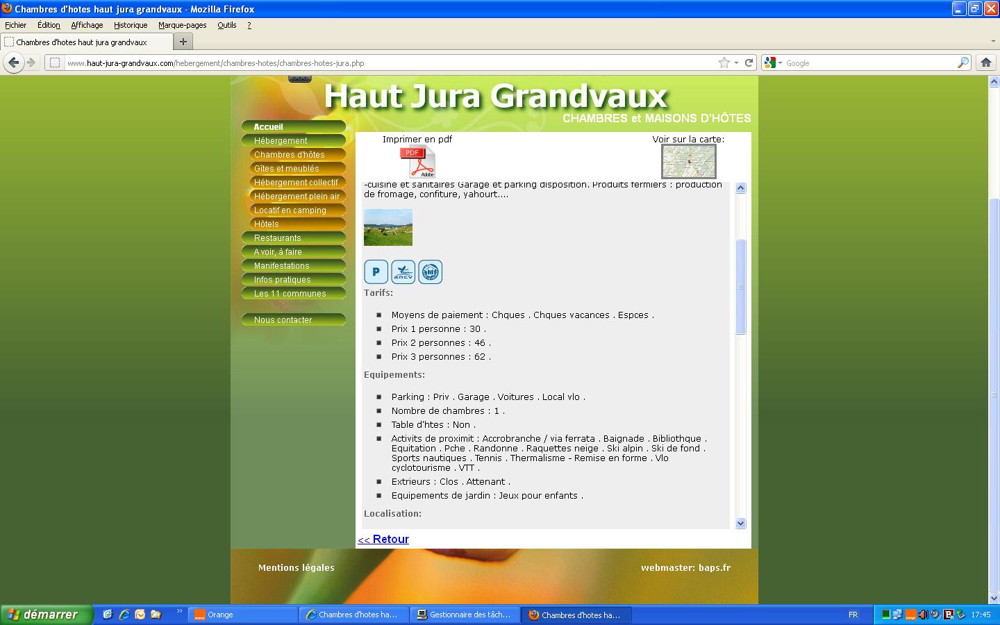

J'ai reproduit le problème sur un autre poste sous windows XP
installation des mises à jour windows: pas de soucis
installation de bitdefender: plus de caractères accentué sur le site spécifié (pas mal affichés, complètement absents).
J'ai peut-être installé avec un ancien kit, mais les mises à jour se font normalement et ne règlent pas le problème.0 -

Les premières manipulations ne changent rien, mais le renommage du fichier dll règle le problème.
La navigation semble plus rapide aussi.0 -
