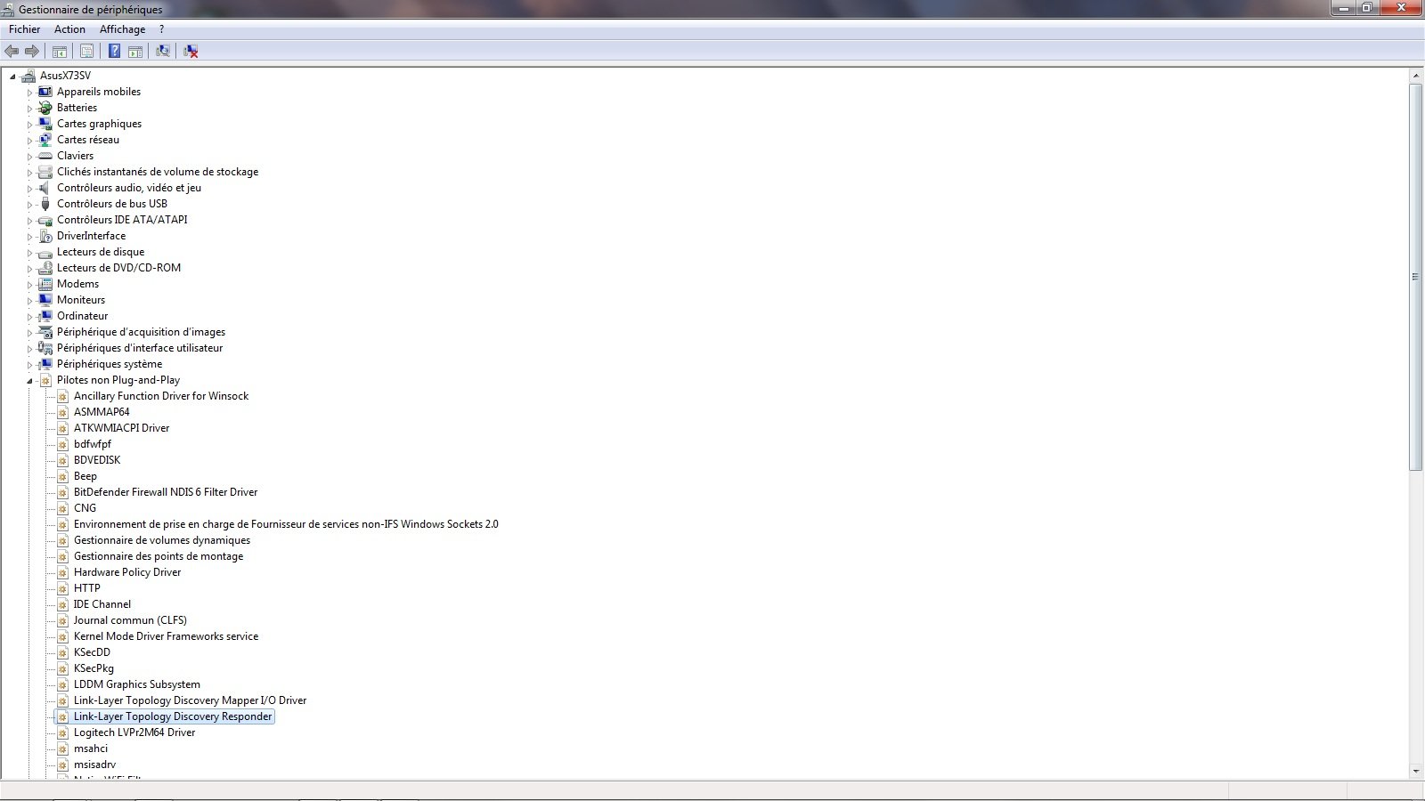

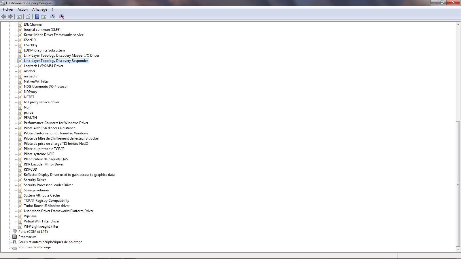

J'ai le même problème mais pas de pilote de périphérique caché en anomalie semble-t-il (ci-joint copies écrans). J'ai Windows 7 édition familiale et bitdefender total security 2012 : écran noir après veille profonde.

Bonjour gthebaut,
Vous parlez de pilote de périphérique en anomalie, mais vous n'avez pas envoyé de capture d'écran qui montre ce pilote et cet état.
Merci de me faire parvenir cette capture d'écran.
J'ai analysé les fichiers que vous m'avez fait parvenir. Vérifiez que le contrôle parental de Windows live n'est pas installé (panneau de configuration/programmes et fonctionnalités/Installation Windows Live et dans l'assistant de désinstallation cochez 'Contrôle parental' s'il est présent et procédez à sa désinstallation). Désinstallez également Spigot Search Settings
