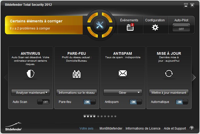

    Depuis quelques jours, j'ai moi aussi l'auto-scan désactivé au démarrage du PC et donc de Bit Defender.
    Depuis mes déboires précédents la situation était devenue stable, quand ce phénomène est apparu.
    Donc au démarrage de BD, il me signale maintenant deux "erreurs" :
    - auto-scan non démarré
    - barre antispam non démarrée (fait l'objet d'un autre topic depuis plusieurs semaines)

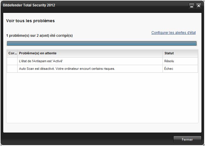

    La correction automatique du démarrage de l'auto-scan ne fonctionne pas : erreur lors de la correstion (ce qui n'est pas le cas pour la barre antispam).
    Il faut revenir à l'écran d'accueil et activer manuellent l'auto-scan.

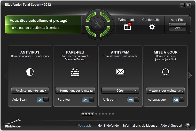

    Bonjour,
    Désolé pour le délai dans la réponse, mais la semaine a été rude ...
    1) adresse du rapport d'analyse : http://dl.free.fr/v7Htyq2LY
    2) images : j'ai tenté un "upload" des images (je ne sais pas si cela marche correctement ...)
    au cas où : http://dl.free.fr/gpLqCnYBc
    la quatrième image montre la réactivation de l'auto scan après opération "manuelle" de ma part (on fait glisser le bouton).
