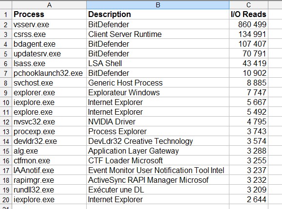

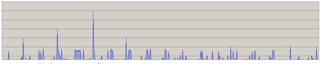

Bonjour,
Merçi de votre réponse. Par activité permanente, j'entends mon disque qui travaille sans arrêt , de l'ordre de 2 fois par seconde, hormis les gros pics déjà mentionnés par d'autres membres du forum.
Un processus qui fait "grignoter" mon disque dur en permanence.
Après avoir fait un peu de "nettoyage",
il me reste 2 process qui s'affichent dans le graph Disk, en correspondance aux "bruits" de DD :
Voiçi par exemple en instantanné :
Disk
System:4
O:8.0 MB
W:0
R:0
vvserv.exe:1888
O:229kb
W:0
R:0
je vous joins une capture
de process explorer
en terme d'échelle, le pic haut affiche 27MB,
et les plus petites 400 k env, et la largeur 1 mn env.
et le graph de disque, bien entendu et
un rapport instantané d'activité pour exemple
.Cordialement,
Pierre

Bonjour saxbar,
Il me semble pas à première vue que cette activité soit anormale vu que le processus vsserv qui gère entre autre la protection en temps réel, est chargé de surveille toute activité sur le système. Il est donc toujours en action.
Quelles activités vous aviez pendant cette mesure ?
