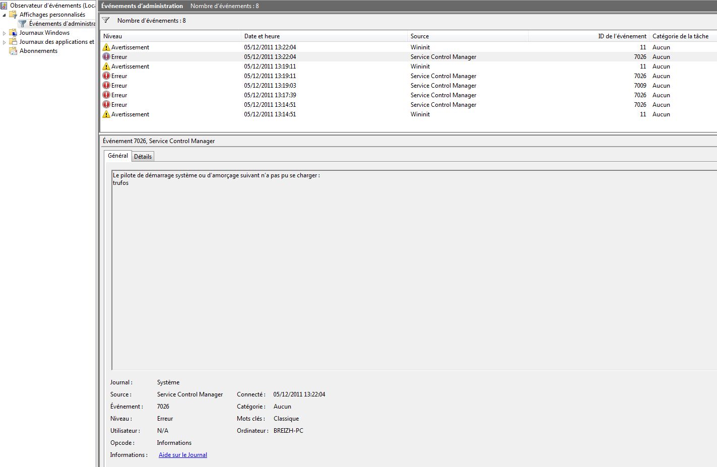

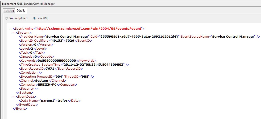

Bonjour,
A chaque démarrage du PC, dans le journal des événements, apparait "ID 7026, Service control Manager" avec TRUFOS comme responsable de cette erreur. voir fichier joint.
J'ai lu sur le WEB que ce paramètre TRUFOS était lié à BITDEFENDER.
Si oui, comment résoudre ce problème?
Nota: Nouveau PC, installation très récente. Bitdefender IS 2012 est la seule suite de sécurité installée fonctionnant en mode auto.
Merci.

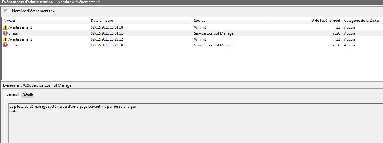

Merci de me faire parvenir les fichiers demandés dans les manipulations ci-dessous afin que je remonte le dysfonctionnement aux développeurs :
- copie d'écran montrant le pilote trufos.sys en erreur

le fichier demandé est sur http://dl.free.fr/hli9S5Vbh, protégé par mot de passe (renvoyé par mail).
Il ne concerne que le problème lié à TRUFOS. Si vous avez besoin d'infos pour étude de la compatibilité avec ASUS AISuite II, je pourrais réinstaller cette suite et faire des manips si nécessaire.
Cordialement

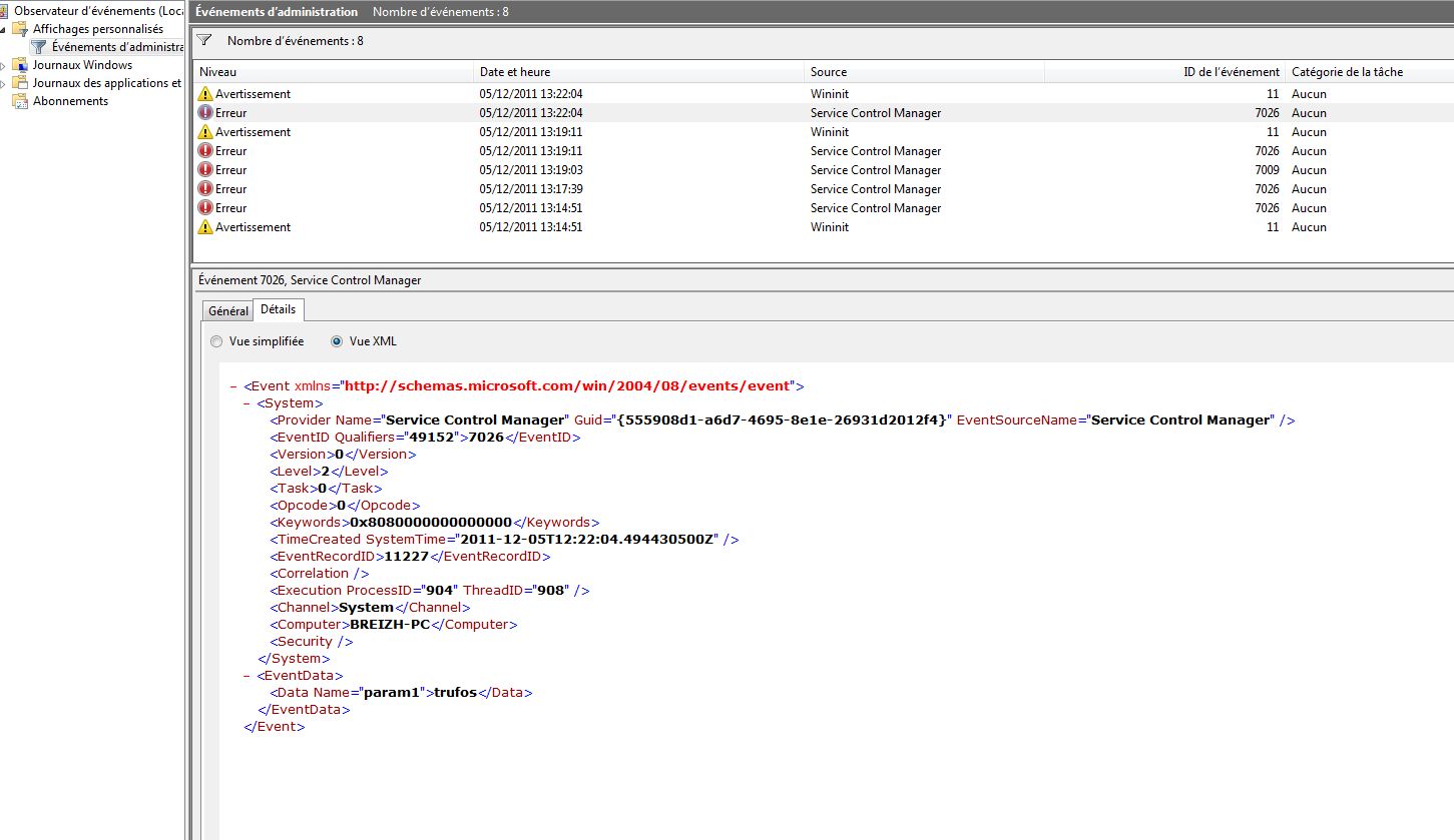

Bonjour bzh,
Le problème est provoqué par une mauvaise interprétation de l'état de vsserv, il ne porte pas à connaissance.
Les développeurs son en investigation pour déterminer les causes de ce défaut d'affichage dans le journal des événements.
