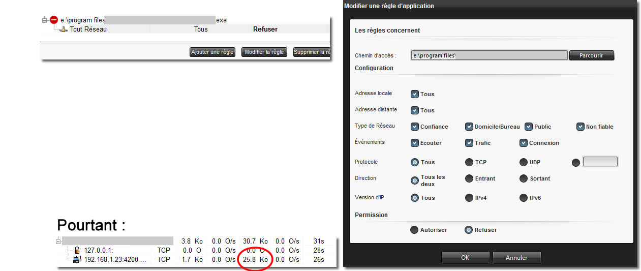

Plus grave, certains programmes bloqués arrivent tout de même à accéder au net ... En effet, j'ai par exemple un programme qui contient deux entrées dans l'activité du pare-feu : l'une, pour un port, qui n'a pas échangé de données, et l'autre, pour un autre port, qui a réussi à échanger des données ...

Pourtant, je n'ai qu'une seule règle pour ce programme ... elle est donc bien en dernier en ce qui le concerne.
Relis bien ce que j'ai écris, regarde mieux la notice Bitdefender, tout est clair, en cas de difficulté, faire confiance à Bitdefender, ce pare feu ne fait pas d'erreur.0 -
Il me semble avoir suivi vos conseils :
- règle blocante en dernier
- la plus restrictive possible pour le moment
Et pourtant, regardez ce que j'obtiens en pièce jointe :
Si quelque chose passe, ça vient de la première règle, et ça passe (25,8 ko...) peut être en local, en entrée apparemment, pas en sortie.
"program/files" sur le E: c'est quoi ce logiciel?...
Encore une fois, si angoisse et peu de maîtrise en matière de réseau, ne pas utiliser le mode "paranoïa".0
