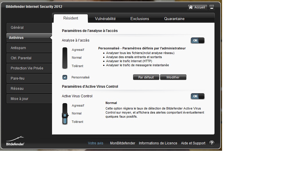

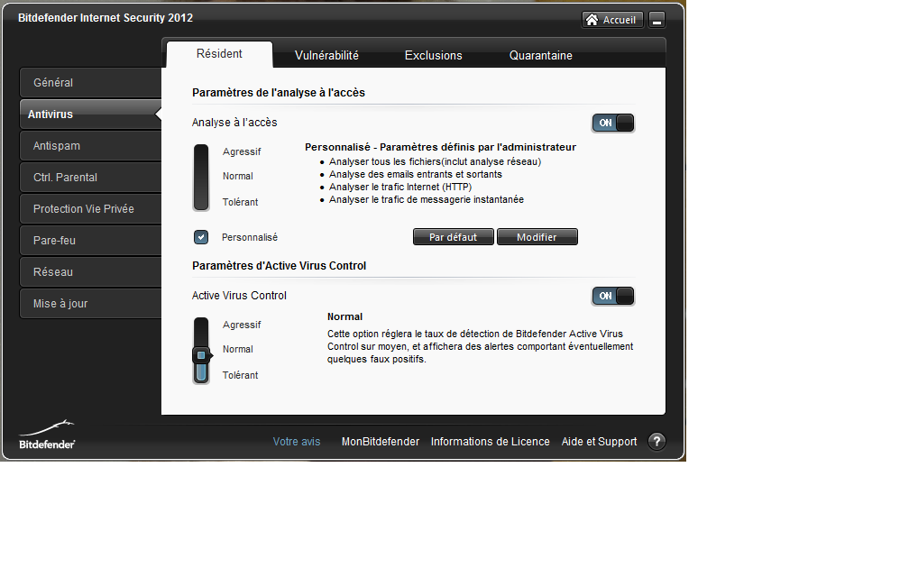

re bonjour
je vous place la capture suite encore à la désactivation du paramètre de l'analyse à l’accès.

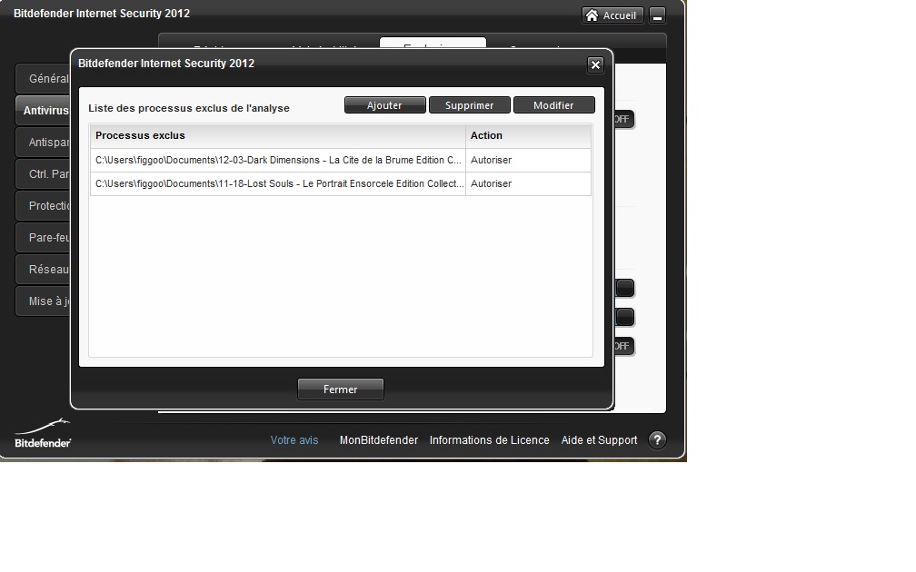

pour les jeux comme je vous l'expliquai je démarre un jeu il commence puis une barre une barre bitdefender bloque le jeu
je vais dans plus de détail processus exclus je met sur autoriser mais le problème est que bitdfender efface le fichier exe du jeu
et je ne peu pas le récupéré je doit le copier via une sauvegarde que j'ai sur un autre disque pour jouer enfin je vous met la capture de jeux exclus.

voici déjà la capture d'ecran sur l'un de mes ordinateur vous pouvez voir que l'analyse cet désactive 18 fois
et sur la deuxième capture le blocage de jeux bigfish que j'ai autoriser manuellement mais bitdefender supprime le fichier
du jeu bien que je l'autorise comme je vous l'explique dans mes autres post. c'est une vraie galère si on n'arrive pas a résoudre
tout sa je vais envisage de racheter un autre antivirus après une demande de remboursement. je placerai le l'autre fichier supporttool
dé que j'aurai une désactivation.
Cordialement0 -
Bonjour jette,
Bon je comprends mieux avec cette capture d'écran !
La capture d'écran que vous avec envoyé indique des désactivations des paramètres de l'analyse automatique ! Ca ne correspond ni à l'analyse à l'accès ni à l'Active Virus Control, mais à l'auto-scan. C'est donc l'auto-scan qui se désactive régulièrement et non l'AVC.

Bonjour M.YANN et bonne année :rolleyes:
Voila j'ai trouvé une façon pour pouvoir jouer aux jeux bigfish je vais dans antivirus exclusion processus exclus et dans ajouter
une autorisation de exe du jeu a partir du chemin ou je trouve le jeu et puis dans le pare-feu je crée une règle qui refuse la connexion
a internet du même fichier et très important avant de lancer une 1er fois le jeu. J’ai fait cela et pour l'instant sa fonction si d'autres personnes sont
interessées. Merci0 -
