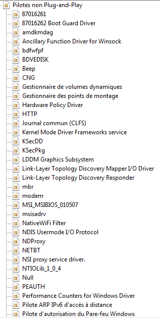

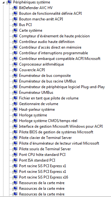

- ouvrez le panneau de configuration puis double-cliquez sur Système
- cliquez sur le + devant 'Périphériques système', faites une copie d'écran

Il semble qu'il y ait des traces de Kaspersky sur votre poste. Le pilote non plug and play '87016261 Boot Driver' (et sans doute 87016261) est encore actif sur votre système. Il y a également un autre pilote appartenant à Kaspersky qui est chargé au démarrage, Avz Kernel driver (utg1odu1). Retournez sur la liste des pilotes non plug and play, cliquez avec le bouton droit de la souris sur '87016261 Boot Driver' et '87016261' et choisissez 'Désinstaller', une fois les deux pilotes désinstallés redémarrez Windows.
Ensuite il faudrait récupérer le nettoyeur fourni par kaspersky pour supprimer les traces laissés par votre ancienne version de Kaspersky.

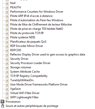

Egalement vous avez TuneUp Utilities d'installé sur votre système. Si vous ne l'utilisez pas réellement et régulièrement, je vous conseille de le désinstaller. Sinon il faut absolument désactiver la fonction d'optimisation en temps réel qui risque de perturber le bon fonctionnement de Bitdefender. Attention également lorsque vous utilisez le nettoyeur de registre de Ccleaner, il ne faut pas supprimer les clés qu'il vous propose à la suppression sans déterminer si cela ne va pas entraîner de soucis sur le système.

après passage de kavremover qui a dit qu'il ne détectait rien et à qui j'ai demandé qd mm d'enlever kis et après redémarrage :
les deux pilotes que j'avais auparavant supprimé correctement, les 87016..., (mais pas avz... que je n'ai pas trouvé) sont de nouveau présents ds la liste des pilotes non plug and play, revenus après le passage de kavremover ( j'avais vérifié avant et ils n'étaient plus ds la liste)
