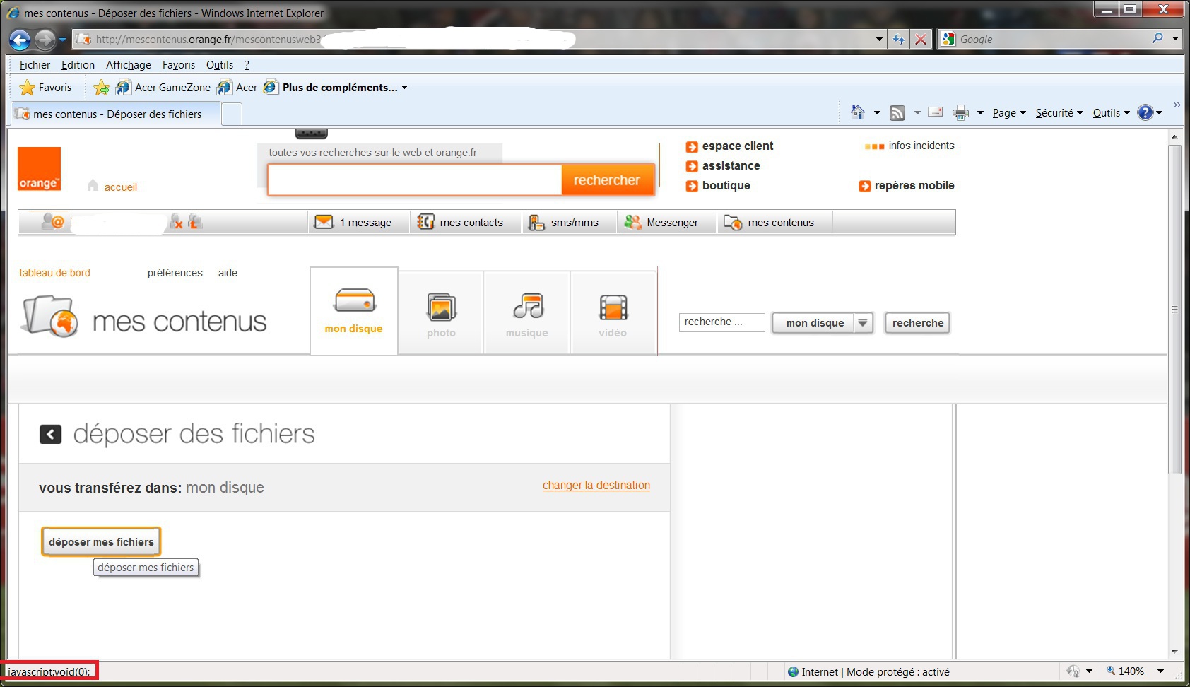

je n'arrive pas à désactiver l'outil de mon logiciel internet security 2012 qui empeche les sites avec java et flash player de fonctionner.
il s'agit en particulier du service "ma clé" sur la page voila.fr
j'ai cru que leur système était pas testé sous windows 7 or après avoir désinstallé en totalité bitdefender cela a marché nickel.
si je désactive toutes les fonctionnalités de bitdefender, rien ne se passe, le lien sur la page web est cassé j'obtiens un javascript(0).
comment résoudre ce problème svp ?
je tiens à préciser que si vous me demander de lancer une analyse système ou que votre première solution ne marche pas je n'irai pas plus loin dans ma recherche de solution : j'en ai assez.
j'ai désactivé et l'analyse du traffic http et la protecton privée : impossible d'avoir la page web en java totalement fonctionnelle.

bonjour Yann
oui j'ai bien fais cette manip, consistant à désactiver la fonctionnalité "Protection de vie privee" .
j'ai même tout désactiver d'Internet Security, recharger la page.
Puis même redémarrer le pc en ayant pris la peine de garder les services désactivées "en permanence".
Rien de cela n'a permis d'afficher la page qui contient des objets et code javascript complètement fonctionnelle.
et cela sur mes 2 machines surlesquels j'ai installé Internet security:
- un netbook processeur 32 bits windows 7 avec les dernières maj, java 6u30 , flash player 11.xx , firefox 7.0 et IE 8.01
- un pc bureau i5 64 bits, windows 7 mis à jour (maj automatique), java 6u30, flash player 11.xx, firefox 8.0.1, IE 9.0 (ces 2 explorateurs sont en 32 bits), Internet security version 64 bits.
Il me semble que sur un pc XP sp3 proc 1.6ghz (core duo) sur lequel a été installé l'antivirus bitdefender (antivirus seulement. parfeu Windows), je n'ai nullement ce problème.
Il s'agit du service macle voila et "mes contenus" chez orange qui ne passent pas du tout, un outil que plusieurs personnes en france sont susceptibles d'utiliser.

Bonjour,
Pouvez-vous me faire parvenir des copies d'écran qui illustrent les dysfonctionnement sur le site voila.fr et orange.fr ?
Merci.
Cordialement,
Yann0 -
Bonjour kar32,
Ok merci, je transmets la capture à mes collègues.
