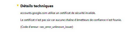

L'accès à mon compte Gmail n'est pas possible avec ce message d'erreur avec Firefox 11:

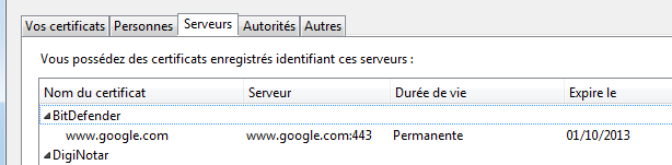

connexion non certifiée (Code d'erreur : sec_error_unknown_issue)-voir fichier capture1.
De plus, est présent sur mon PC un certificat BitDefender (voire fichier capture2).

J'ai moi même un compte Gmail et j'ai fait le test sur un de mes système est Windows 7 X64, et je ne rencontre absolument aucun problème d'accès à Gmail avec BDTS2012 installé. Donc le problème ne vient pas de la seule présence de Bitdefender.
Ouvrez Bitdefender et vérifiez dans un premier temps que vous n'avez pas activé l'analyse SSL depuis l'onglet 'Protection vie privée'.

Effectivement l'option l'analyse SSL depuis l'onglet 'Protection vie privée' est activée.
Si je la désactive, problème résolu.

En attendant que le problème soit corrigé, vous pouvez désactiver l'analyse SSL ou bien de suivre la manipulation ci-dessous :
- Ouvrez Firefox
- Allez dans le menu Options, puis dans les options cliquez sur l'onglet Avancé
- Cliquez sur l'onglet 'Chiffrement' puis sur le bouton 'Afficher les certifcats'
- Cliquez sur l'onglet 'Autorités' puis cliquez sur le bouton 'Importer'
- Parcourez le disque pour vous rendre sur C:\Program
Files\Bitdefender\Bitdefender 2012\mitm_cache et sélectionnez fake-ca.crt
- Cliquez sur Ouvrir pour valider pous cliquez sur Ok
