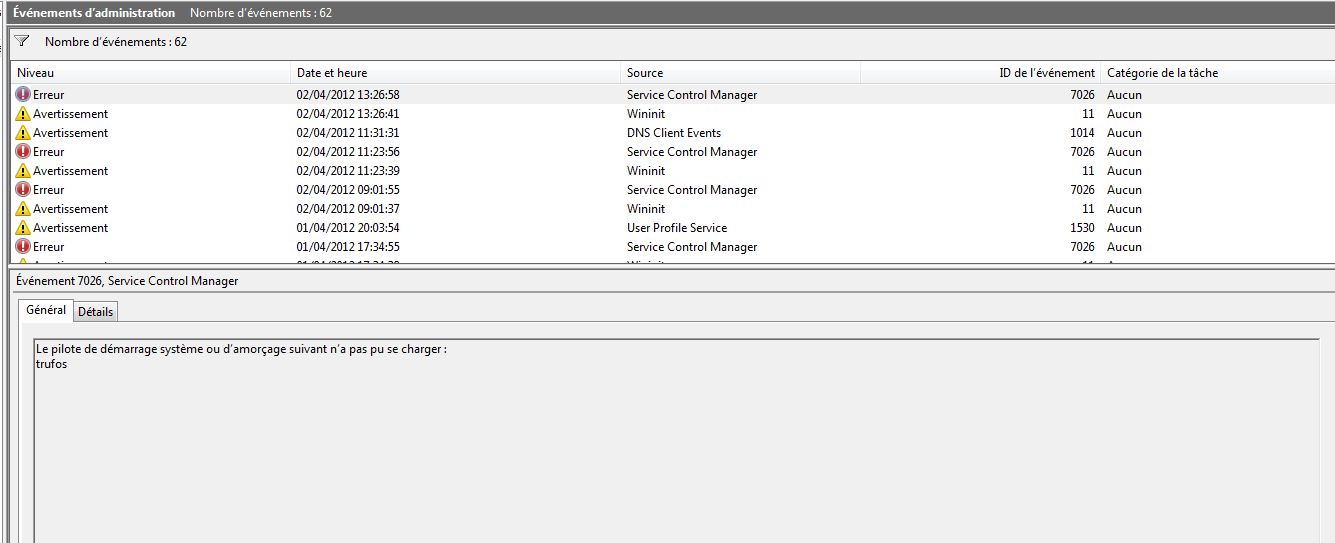

Bonjour,
Pour TRUFOS cela fait des mois et des mois que l'erreur est signalée, à chaque démarrage de session, dans le journal des événements. Pour être plus précis, depuis le passage à la version 2012. A l'époque on m'avait répondu que c'était la faute à Windows ??????
Pourquoi le problème n'est il toujours pas résolu? Il est vrai que cela ne change en rien le fonctionnement de BDIS mais c'est agaçant de toujours avoir ce type d'erreur.
Cordialement.0 -
Bonjour bzh,
Effectivement je vous avais expliqué qu'il s'agissait d'une erreur qui ne portait pas à conséquence. Il s'agissait d'un problème de lecteur de l'état du pilote par Windows. Cependant je vais poser de nouveau la question aux développeurs. Exportez l'événement en question (ou faites une copie d'écran avec les détails de cette erreur) et faites moi parvenir un rapport Supporttool :
- ouvrez votre poste de travail (ou ordinateur), rendez-vous sur votre disque dur principal où se trouve Windows (C:) puis dans 'Program Files', 'Bitdefender', 'BitDefender 2012'
- double-cliquez sur le programme 'supporttool.exe' (Sur Vista/7, cliquez avec le bouton droit de la souris sur 'supporttool.exe' et sélectionnez 'Exécuter en tant qu'administrateur')
- entrez votre adresse email, nom et choisissez votre pays, puis décrivez brièvement votre problèmes dans l'encadré 'Description du problème'
- ensuite cliquez sur le bouton 'Suivant', puis cochez la case qui correspond le mieux à votre problème ou bien cochez 'Autre problème'
- cliquez sur le bouton 'Suivant', une fenêtre vous demandera de reproduire le problème, une fois qu'il est reproduit cochez "J'ai reproduit le problème" et cliquez sur le bouton 'Suivant'
Si le fichier est trop important (plus de 5 mo), pour me faire parvenir le fichier demandé, utilisez le système d'hébergement de fichier gratuit d'OVH, http://demo.ovh.com/fr/ (ou tout autre service d'hébergement de fichiers comme dl.free.fr fileserve.com rapidshare.com ou up.sur-la-toile.com). Une fois que les fichier sont en ligne, vous recevrez un mail vous donnant l'adresse de téléchargement, transmettez moi alors cette adresse afin que je puisse récupérer le fichier mis en ligne.

Bonjour bzh,
J'ai la confirmation qu'il s'agit toujours d'un faux message d'erreur pour les raisons indiquées plus haut. Cependant, je vous informer que la prochaine version du kit d'installation (Build 15.0.38) devrait faire disparaître ce type d'erreur du journal de l'observateur d'événement. Il faudra alors réinstaller complètement Bitdefender à l'aide de ce prochain kit.
Cordialement,
