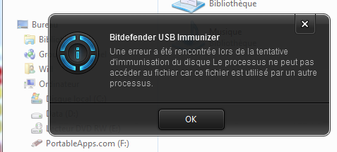

Bonjour,
je viens d'installer la nouvelle version BitDefender IS 2013, et ce, sans souci.
Fonctionnement à ce stade OK.
En revanche, lorsque je souhaite "immunizer" une clé USB, je sélectionne après un clic droit l'option "immunizer ce lecteur", j'obtiens systematiquement la meme erreur: "une erreur a été rencontrée ....." (voir fichier attaché).
Par avance, merci de votre aide et support.
Cordialement,
Wilfrid

    Après ré-installation de BitDefender, je ne sais pas quel driver manque, mais je peux partiellement immunizer les cles USB.
    Je m'explique:
    Les clés testées, formatées en FAT32 (5) : immunization pas OK
    Ces memes clés, reformatées en FAT (5): immunization OK
    Question: l'immunisation BItDefender fonctionne t'elle avec des clés formatées FAT32, voire NTFS ?

    Je peux reproduire "a volonté" ce disfonctionnement sur les 2 autres PC chez moi (Windows 7 32 et 64 bits)
    Une clé formatée au format FAT "par défaut", aucun souci.
    La meme clé formatée au format FAT32 , format non "par defaut" : çà ne marche pas
    Une cle toute neuve (déjà en FAT 32) : çà ne marche pas.

    Bonjour wroustan,
    J'ai réussi à reproduire le dysfonctionnement mais cela intervient uniquement quand la clé at subi un formatage rapide (en NTFS pour moi), lorsqu'on tente de l'immuniser. En fait il y a un message d'erreur mais la clé est bien immunisée.
    Pour vérifier si une de vos clés correspond à cette description, cliquez sur Démarrer et allez dans Accessoires/invité de commandes. Ensuit dans la fenêtre noire de l'invité de commande, tapez la lettre correspondant à votre clé suivie des deux points (par exemple K:) et validez par entrée. Ensuite tapez la commande suivante dir /AH et validez par Entrée. Dites moi ce qu'est affiché comme résultat.

  • Bonjour wroustan,
    Effectivement le dossier existe, la clé est donc immunisée théoriquement.
    Si on fait un formatage complet normal, l'immunisation se passe correctement, je viens d'en faire le test.
    Cordialement,
    Yann
  • Re bonjour Yann,
    je confirme effectivement qu'un formatage complet "normal" se passe correctement quant à l'immunization.
    Doit on ainsi formater (voire reformater pour des besoins) les cles USB en mode "normal" pour bénéficier de cette fonction, ou est il possible d'adapter le logiciel afin qu'il embarque cette option ?
