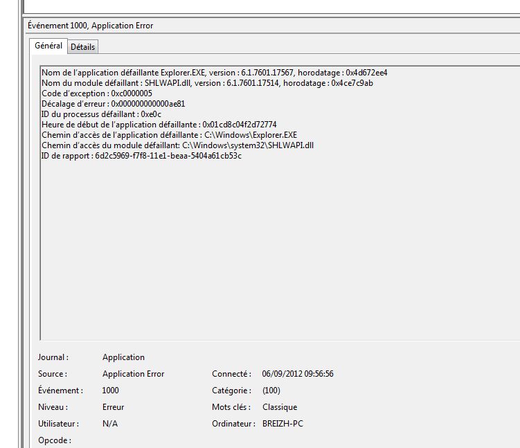

Manifestement c'est bien l'installation de BDIS 2013 qui est responsable de mes problèmes d'accès aux clés USB.
Avec BDIS 2012 il n'y a aucun problème de fonctionnement, je peux accéder à mes clés USB, copier ou supprimer des fichiers.
Dès que je passe à BDIS 2013, j'ai une erreur avec explorer.exe (fermeture et redémarrage), impossible d'avoir un accès quelconque aux clés USB (voir fichier joint)

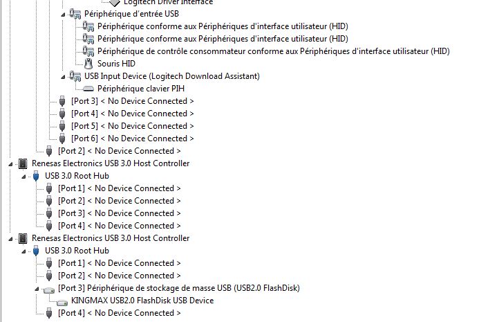

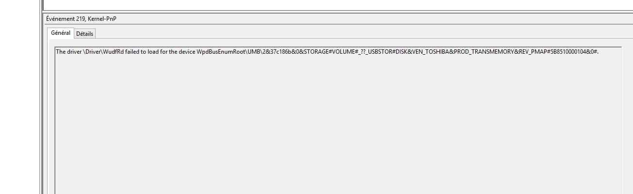

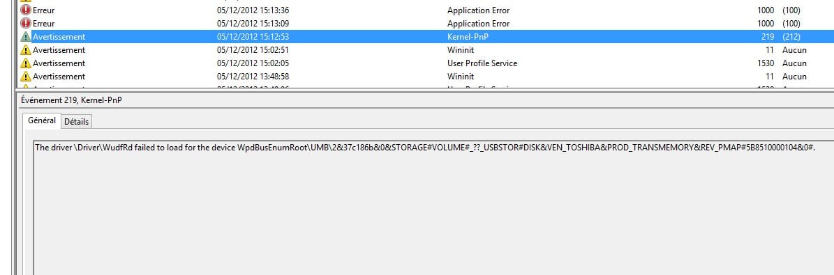

Un autre problème lié à BDIS 2013: impossible d'installer le Driver Boo-Ree Chorus USB Driver 1.1 WHQL certified et de faire la mise à jour / mise en conformité de mon avertisseur GPS (AlerteGPS modèle G220) connecté sur un port USB.
En désinstallant BDIS 2013, plus aucun problème. Il en est de même sous BDIS 2012.
BDIS 2013 a donc un très gros problème avec les ports USB et les périphériques dits "amovibles" (Clés USB et autres).

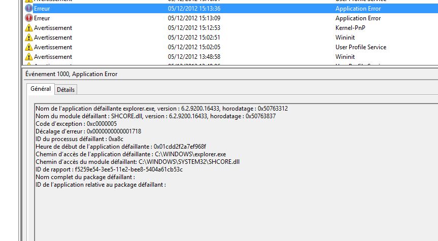

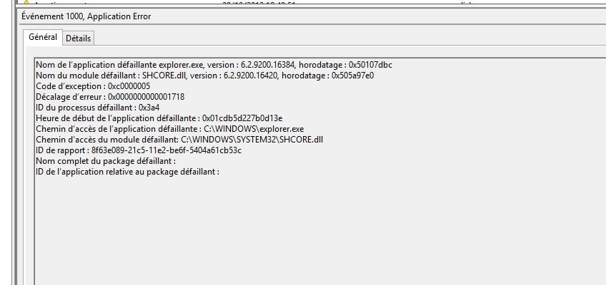

je suis passé à W8 pro (après reformatage, réinstallation minimale de W7, mise à jour W8 et réinstallation propre de toutes les applications) et le problème d'accès aux clés USB est toujours présent avec cependant un autre type d'erreur (voir fichier joint), module défaillant SHCORE.DLL au lieu de SHLWAPI.DLL.
la suppression de la clé de registre HKKEY_CLASSES_ROOT\Drive\...... solutionne le problème.

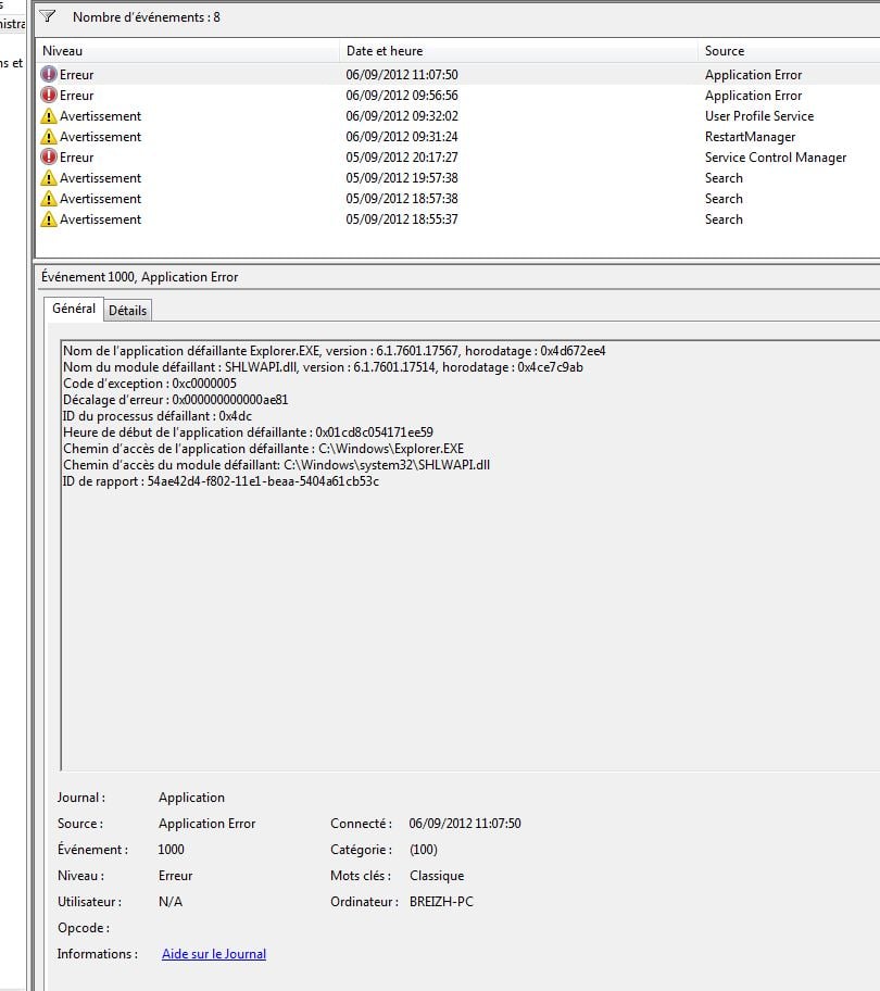

Bonjour yann, j'ai aussi ce fichu problême et en plus ce que je trouve de très curieux
c'est que le prob survient uniquement quand je fais clic droit sur la clé dans la fenêtre de gauche
de l'explorateur, si je clic droit sur la même clé mais dans la fenêtre principale de l'explorateur ( à droite )
je n'ai pas de problême, les propriétées de ma clé s'affichent et je peux coller mes fichiers.
Si vous me réponder, prendre note que je suis du Québec et que le décallage horaire est de 6 heures
par rapport à l'Europe. Vous êtes donc 6 heures en avance sur nous. ( 15 hrs au Québec = 21hrs Europe )
PS: toutes les mises à jour de BIS 2013 et de Windows update sont à jour.Signature du problème :
Nom d’événement de problème: APPCRASH
Nom de l’application: Explorer.EXE
Version de l’application: 6.1.7601.17567
Horodatage de l’application: 4d672ee4
Nom du module par défaut: SHLWAPI.dll
Version du module par défaut: 6.1.7601.17514
Horodateur du module par défaut: 4ce7c9ab
Code de l’exception: c0000005
Décalage de l’exception: 000000000000ae81
Version du système: 6.1.7601.2.1.0.256.48
Identificateur de paramètres régionaux: 3084
Information supplémentaire n° 1: 5153
Information supplémentaire n° 2: 5153391cec0e13ae4316d612a7b5722b

Toujours le même problème avec Bitdefender Windows 8 Security mais avec un module défaillant différent (SHCORE.DLL) du précédent sous BDIS 2013 (SHLWAPI.DLL). Voir fichier joint "B_W8_S n1.jpg"
Obligé de supprimer la clé responsable dans le registre.
Par contre, est-ce que l'avertissement, noté à chaque connexion d'un périphérique externe USB B_W8_S n2, serait également liée au même problème? Voir fichier joint "B_W8_S n2.jpg"
Vivement un correctif.
Cordialement
Bzh0 -

Le problème de crash de l'explorer Windows (erreur SHLWAPI.dll) qui se produisait lorsque vous branchiez une clé usb (ou lorsque vous tentiez d'accéder à un fichier présent sur la clé usb) a été corrigé par mise à jour automatique (dans la build 16.25.0.1710).
Cordialement,
Yann0 -
Bonjour Yann,
j'ai bien la nouvelle version 16.25.0.1710 sous Windows 8 Security et Windows 8 Pro 64 bits.
J'ai donc pensé que la clé de registre: HKEY_CLASSES_ROOT\Drive\shellex\ContextMenuHandlers\{82363864-57FA-4DAC-B7E6-699B51F7C73E} qui posait problème auparavant pouvait être réintégrée dans la base de registre puisque la correction avait été effectuée.
Mauvaise idée car de nouveau l'accès aux clés USB est impossible (voir images jointes).
Est-ce que l'immunisation des clés USB a été résolue d'une autre manière? Cette clé est-elle inutile?
Cordialement
Bzh0 -
Bonjour bzh,
Normalement ce dysfonctionnement est corrigé mais sans doute que cette clé a été modifiée.
Je vous conseille donc de la supprimer de nouveau puis de procéder à une réinstallation complète de Bitdefender, de faire la mise à jour, puis de voir au redémarrage si le problème persiste.
Cordialement,
Yann0 -

Bonjour Yann et meilleurs vœux pour cette année 2013.
Comme vous avez pu le constater dans mon message du 22 décembre et dans les deux messages du 27 et 30/12 le problème d'accès aux clés USB n'est pas résolu par le passage à la version 16.25.0.1710.
Si l'on ne supprime pas manuellement cette clé de registre qui gère l'exécution de la DLL "bdusbizctx.dll", il est toujours impossible d'accès aux clés USB par le menu contextuel.
Une réinstallation propre avec mise à jour vers la version 16.25.0.1710 recrée cette clé de registre.
Par contre pour moi, l'erreur SHLWAPI.DLL est remplacée par l'erreur SHCORE.DLL .
Cordialement
Bzh0 -
Bonjour bzh,
Ok, faites moi parvenir s'il vous plaît un copie d'écran de cette erreur ainsi qu'un nouveau rapport supporttool.
Merci.
Cordialement,
Yann0
