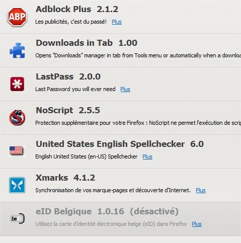

Si vous ne voyez rien d'anormal, merci de me faire parvenir des copies d'écran de :
- Module complémentaires\Extensions (accessible depuis menu Firefox)

Je viens de vérifier la version, et je suis bien en 16.20. J'avais spybot 2.0.10 que je viens de desinstaller, j'obtiens toujours le même résultat ensuite.
Je viens donc de tenter une réparation qui n'a pas donné de message d'erreur et me demandant de redémarrer. Après redémarrage, je me retrouve avec un bitdefender imcomplet, lors que je lance l'interface graphique, il me dit que les services ne repondent pas.
Je suppose que je dois reffectuer la procédure de desinstallation pour effecuter une nouvelle installation ensuite. C'est la deuxième fois qie la réparation ne fonctionne pas chez moi, avant de desinstaller, y-a-t'il des logs utils pour bitdefender pour corriger ce problème de reparation?
Je joins les captures demandée hormis la demande de certifcat. Je dois reinstaller d'abord.

Essayez de désactiver Adblock Plus et Noscript dans Firefox, réinstaller Bitdefender, mettez le à jour et redémarrez Windows.
Dans Bitdefender désactivez l'option 'anlayse ssl' dans les paramètres de Vire privée. Lancez Firefox, acceptez le certificat. Si le problème persiste, réinstallez complètement Firefox.
