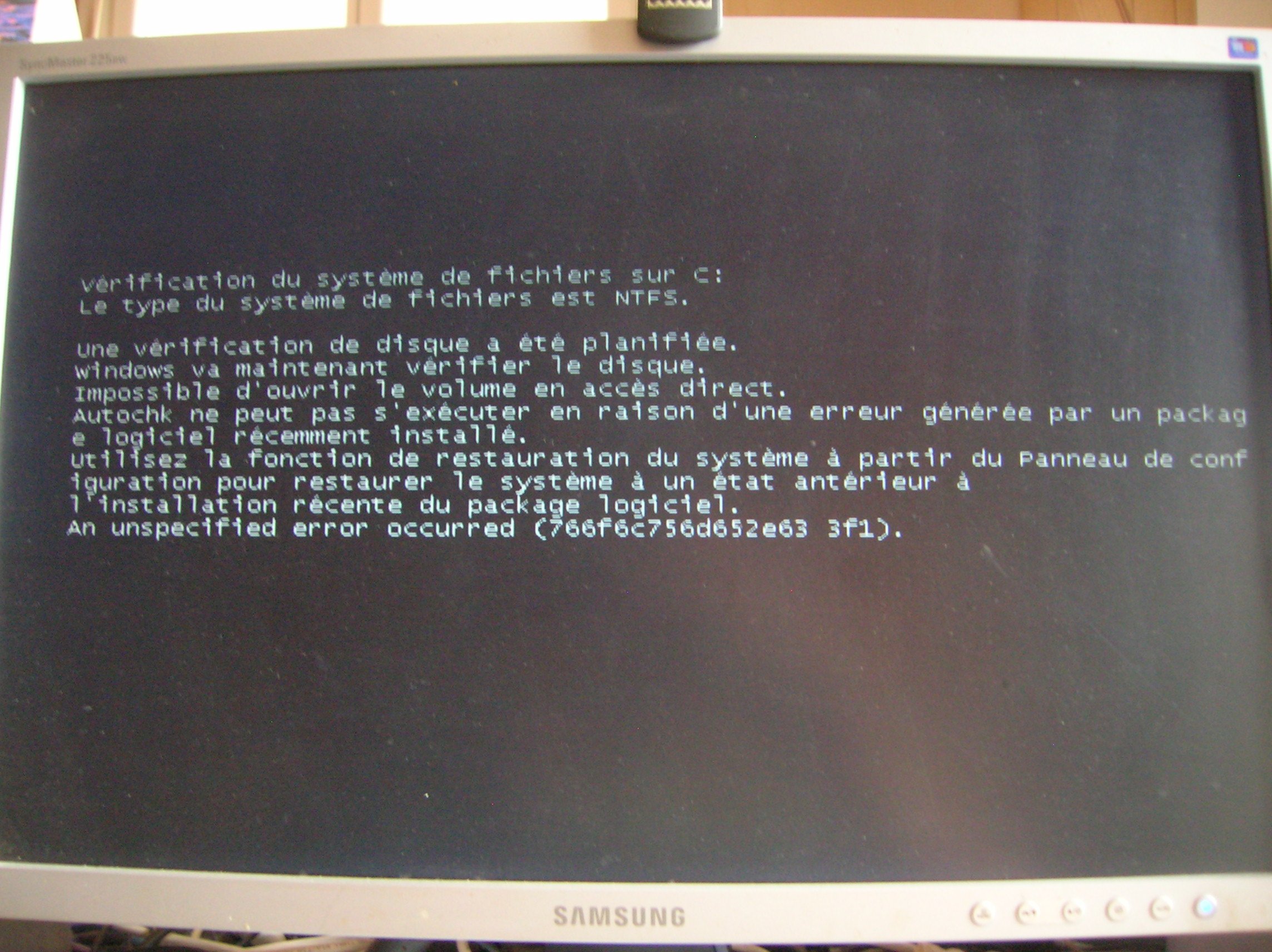

Problème Autochk [Corrigé, build 16.25]

Bonjour,
J'ai le même problème : chkdsk automatique au reboot envoie un message d'erreur comme quoi le disque est verrouillé avec BDTS 2013 et Win7 ultimatum 64 bits.
Mettre off les différents composants du produit ne règle pas le problème.
Je n'ai pas trouvé où on pouvait réparer le produit : j'ai seulement l'option de des installation.0 -

Bonjour AndreWb,
Essayez de réparer (et non réinstaller) Bitdefender.

Bonjour Yann,
Je rejoins la légion de ceux qui ne peuvent exécuter un "CHKDSK /F"
Malgré la réparation, rien n'y fait. Probleme toujours existant.
Re-Installation ou Réparation: même effet.

Bonjour Yann,
Donc, après avoir réinstallé BDTS 2013 dans les règles de l'art, comme le CHKDSK au reboot ne marchait toujours pas, j'ai utilisé la fonction "réparer" de BD. Maintenant, ça marche. J'ai ensuite refais l'opération avec une mise hors tension préalable de la machine et ça continue à marcher.
J'aimerais pourtant bien comprendre pourquoi "réparer" est obligatoire après une réinstallation complète.
