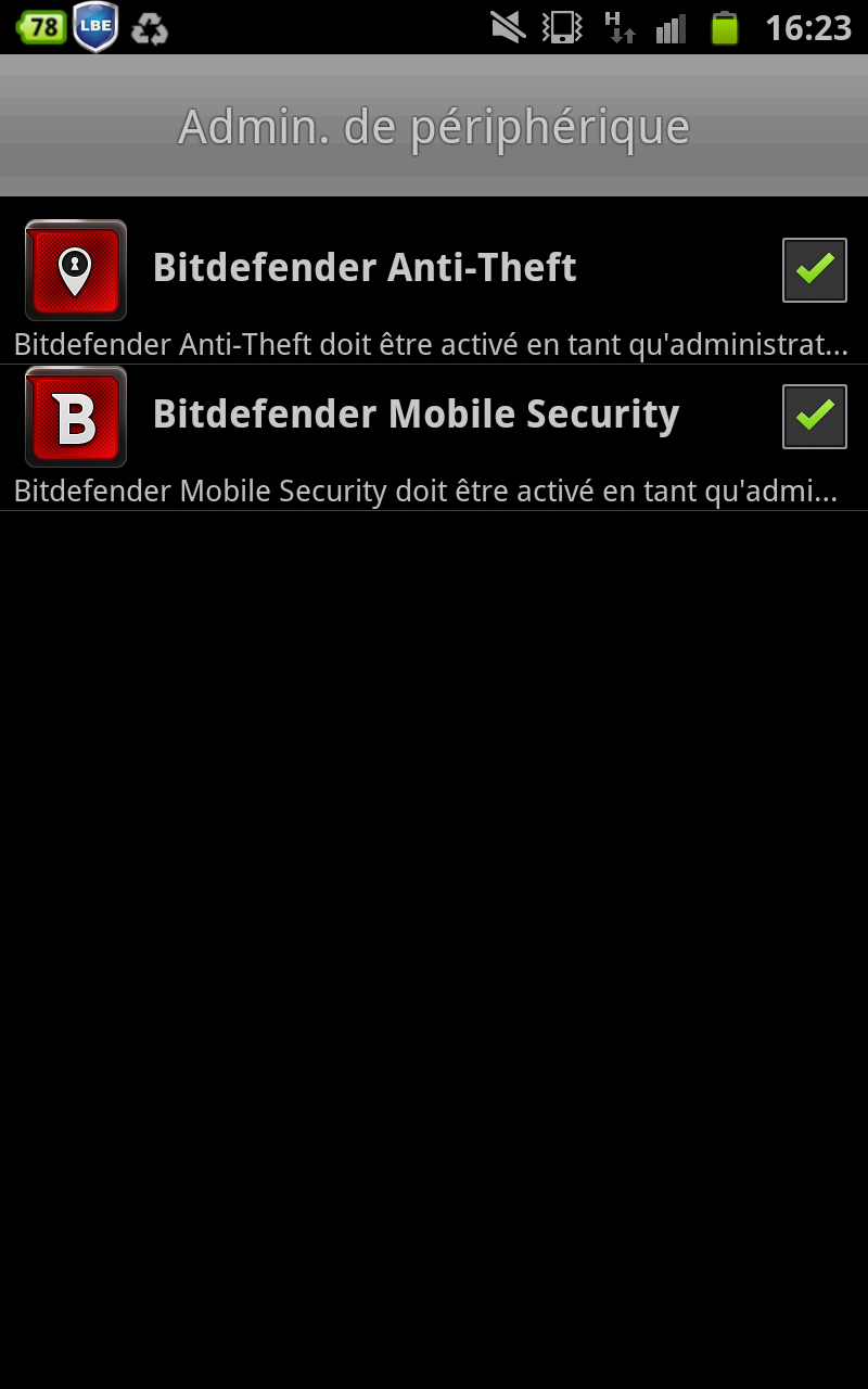

Dans myBitdefender, la localisation du GPS est impossible. J'ai essayé d'envoyer un test d'alerte de PC vers mon mobile. Mon mobile le recoit très bien. Le problème c'est la localisation (GPS est bien allumé).
Dans les paramètres, Localisation et sécurité, Sélect. admin. de périphérique -> Bitdefender Anti-Theft : coché et Bitdefender Mobile Security : coché

Bonjour Jean Jacques,
Quel est votre mobile, la version d'Android installée ?
Dans MyBitdefender, vous voyez bien votre téléphone dans la liste des périphériques ?
Si oui qu'est ce qui apparaît à la place de la localisation, un message d'erreur ?
Cordialement,
