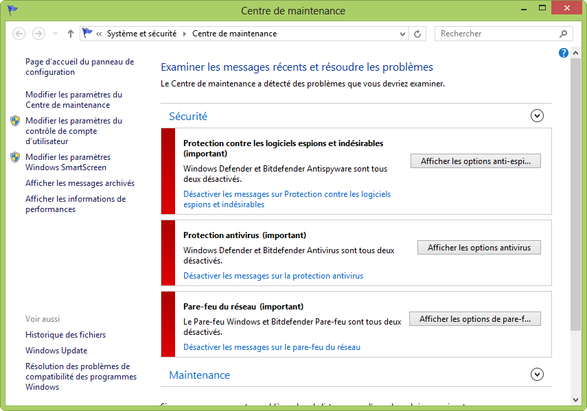

Message centre de maintenance Windows 8 [A confirmer]
Réponses
Bonjour
J'ai bien effectuée les 2 manipulations (j'ai même tout refait une seconde fois) mais le message est donc réapparu.
Par-contre j'ai 2 remarques:
- est-il normal que le message (winmgmt /verifyrepository) pour vérifier "l'espace de stockage" et celui à valider lorsque ce dernier est "cohérent" soit le même ?
- est-il normal que le fichier renommé "avc3.sy_" ne soit pas réinstallé après les opérations ?
Merci0 -

J'ai également ce problème d'apparition d'alerte du centre de maintenance sous Windows 8.
J'ai suivi la procédure préconisée...cependant, cela n'a rien changé dans mon cas.
C'est vraiment aléatoire, parfois ça apparaît et lors d'un autre démarrage du PC rien.
Est-ce qu'un correctif est en cours de réalisation pour résoudre ce problème ?0 -

bonjour
malgré la mise à jour j'ai toujours l'affichage de l'erreur au niveau du centre de maintenance ...0 -

Bonjour,
Pour ma part, j'ai également toujours les messages de maintenances m'indiquant l'inactivation de Bitdefender malgré la mise à jour de Windows. J'ai migré de Windows 7 à windows 8, j'ai désinstallé puis réinstallé Bitdefender, j'ai effectué la mise à zéro du windows security mais les fausses alertes reviennent.
Doit-je attendre une nouvelle mise à jour?
D'avance merci pour votre réponse.0 -
Bonjour,
J'ai la version Windows 8 Security
J'ai exactement le même problème, je suis sur Windows 8 64bits, mon ordinateur n'était pas fournit avec windows 8, j'ai fais une migration, mais ne n'ai pas conservé les fichiers windows 7,
Mon logiciel est bien à jour (build 16.26.0.1739)
J'ai déjà tenté une réparation de Bitdefender mais sans résultat.0 -
