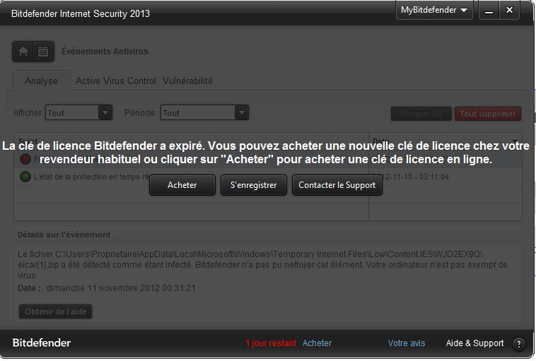

En voulant activé BIS 2013 à la fin de sa periode d'essai.
Je rentre la clé et celui-ci, ce verrouille en me mettant le message d'erreur : La clé de licence à expiré. Votre système n'est plus protégé.

A la 5ème variante, en ré-installant BIS 2013 en version d'évaluation tout est ok. Et dès que je rentre ma clé d'activation, même problème que ci-dessus.
A savoir que j'ai l'indicateur d'1 jour restant de ma version d'évaluation qui reste bloqué sur la même info depuis plusieurs jours (voir screen ci-joint).

Avec Eicar, BD réagit bien. Mais je ne peu rien faire car l'écran reste verrouille voir screen ci-joint.
Ce qui veut normalement dire que BD est en fonctionnement et non comme indiqué que mon système n'est plus protégé.
