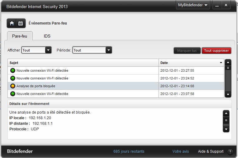

Bonsoir,
Depuis 2, 3 jours, j'ai une pop-up de BD, "Analyse de Ports bloquée"
Lorsque je clique sur évènement, il indique que l'analyse de port provient de 192.168.1.1, donc l'IP privative de la Livebox. Ce n'est donc pas une attaque.

Salut,
La livebox envoie souvent de l'IGMP, là c'est surement de l'UDP en transit, il faudrait repérer le site en cause, un pirate?... ça m'étonnerait, de toute façon c'est bloqué, pas grave.0 -
Salut,
Merci de la réponse,
Vu que justement le protocole c'est UDP, j'ai vraiment du mal à croire à un pirate. De plus, ces "attaques" ne se sont pas passées lors d'un surf sur des sites inhabituels (même certaines détections lorsque je n'utilisais pas le WEB !)
Bonne journée0 -
Détrompe toi!... un scan UDP c'est un excellent scan de pirate, mais dans le cas présent, c'est probablement un site un peu trop curieux.0 -
Pour creuser un peu, active le journal pare feu plus détaillé, et repère bien les heures et les lignes complètes d'information.
Le pare feu de la livebox est bien réglé sur moyen? désactive UPNP, pas de DMZ, ni de "redirections" sauf cas de serveur.0 -
Le pare feu de la box est réglé sur moyen. J'ai désactivé UpNp.
Les journaux (détaillés) n'indiquent rien aux heures des détections de port. En fait c'est étrange car il n'y a plus d'entrées du rapport du 31/11 à 17h22 (Première analyse de port à 17h23) au 02/11 au matin (après allumage de mon PC)
Je n'ai donc dans le journal détaillé aucune info sur cette analyse de port. Et vu que l'IP distante c'est justement l'IP de la livebox (et non une adresse IP chinoise ou qq comme ça); j'ai tendance à privilégier la piste du dysfonctionnement de BD.
De toute façon, l'analyse a été bloquée et c'est le plus important. Je n'ai eu aucune alerte aujourd'hui mais des connexions WiFi venant d'IP type 10.225.230.146
Bref, a quoi cela est-il lié ? A-t-il vraiment eu tentative de piratage ?
Je précise que je suis sur W8 Pro et ràs niveau malware.0 -

Des nouvelles:
J'ai de nouveau eu une alerte analyse de port à 18h17:35
Voici le log du Firewall de BD:

Y'a 3 connexions UDP dans ton logiciel qui correponde à cette adresse:
cf fichier
Que faire ?/applications/core/interface/file/attachment.php?id=10714" data-fileid="10714" rel="">report.html

Bonsoir,
De nouveau j'ai eu des analyses de port détectées aujourd'hui, à intervalles de temps réduit. Currports n'indique rien en dehors de connexions système ou de google chrome (ou màj de logiciels)
Vu que l'IP distante est la livebox, que ça ne met jamais arrivé avant et qu'il n'y a plus de connexions wifi extérieures maintenant que le filtrage mac est activé, j'ai tendance à croire cette fois-ci à un dysfonctionnement de BD...0 -
Bonjour Minolt,
Quels sont les ports sources de ces requêtes ?
Il s'agit peut-être de requêtes DNS mal interprétées par Bitdefender.
Cordialement,
Yann0 -
Bonjour Yann,
Ou une histoire de bootpc (DHCP) en UDP entrant.0 -
Bonsoir Yann,
L'IP distante est 192.168.1.1. L'IP locale est 192.168.20 (mon PC) avec le protocole UDP
Dans les évènements il n'y a rien concernant un port ouvert. Dois-je regarder dans le journal détaillé du pare-feu ?
Currports n'indique rien (port ouvert ou autre chose) qui puisse indiquer cette analyse de port détectée.0 -
Regarde dans le journal détaillé de Bitdefender si tu as du 53 ou 68 en port distant pour le protocole UDP à la même heure.0 -

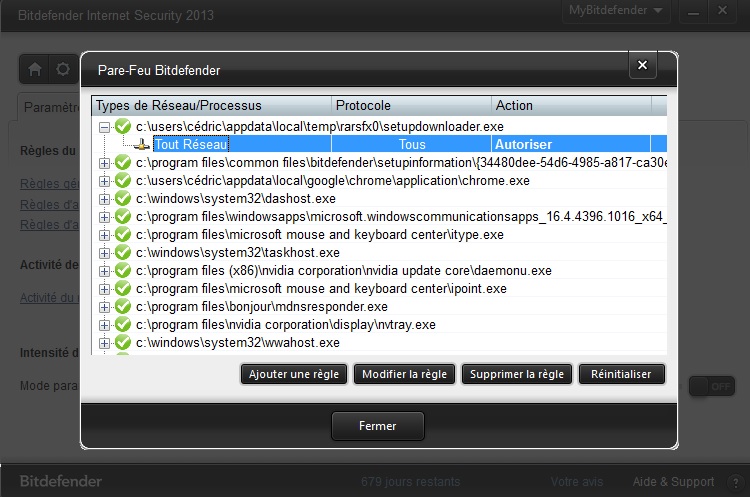

Suite à l'installation de Windows 8 IS, j'observe aussi des "scans" de la Freebox 192.168.0.254 en UDP, j'ai fait le suivi chez moi ces jours ci, me concernant ce sont des connexions entrantes venant de la box à propos de DHCP et DNS (ports 53 et 68), rien que de très normal, donc j'ignore.
0 -
Mon autre PC, sur le même réseau local, sous BIS 2013 et Windows 7, n'a pas ces scans de mentionnés dans l'activité du réseau.0 -
Bonjour Roby Net,
Tout d'abord, ouvrez Bitdefender, cliquez sur Paramètres, puis sur Avancé, cochez 'Journaux plus détaillés'
Ensuite quand les alertes surviennent de nouveau, faites moi parvenir une copie d'écran de ces alertes et événements ainsi qu'un rapport supporttool comme demandé ci-dessous ainsi que le fichier bdfirewall.txt qui se trouve dans C:\programmes\common files\bitdefender\bitdefender firewall) :

J'ai également vu quelques chose d'étrange: cf fichier joint
Le chemin et le fichier indique dans certains cas une infection par un logiciel de pub.
Est-il possible que mon système soit infecté ? Cela me parait très hautement improbable mais bon...0 -
Bonjour Minolt,
Il ne me semble pas que cette entrée corresponde à une activité malveillante.
Il s'agit certainement d'un programme qui s'est auto-extrait pour s'installer (et télécharger des mises à jour).

Bonjour Minolt,

En effet, après qq recherches, cc'était effectivement un fichier temporaire lors de l'installation d'Office 2013

Bonjour Yann,
Les alertes ont recommencé, avec plusieurs alertes en une journée.
Les évènements pare-feu indiquent de très nombreuses "connexions Wifi autorisées" d'IP du type 10.240.154.74 ou 10.98.217.248
Bref pas très rassurant
Mettre la livebox en zone de confiance ne change rien non plus.
Toutes les recommandations de Roby Net ont été suivies.
Un scan complet n'indique rien.
Est-ce que c'est juste le "bruit" sur internet comme j'ai pu le voir sur d'autres forums et il n'y a aucun risque;
ou mon PC peut-il être utilisé à tord ? (piratage réseau, ver, bots nets...)
Cette dernière option me parait néanmoins improbable, je possède un PC avec Windows 8 récemment installé, je n'installe pas de logiciel "à la louche" et j'ai BD. De plus aucun signe de virus ou autres...
Que faire ?0 -
Bonjour Minolt,
Ouvrez Bitdefender, cliquez sur Paramètres, allez dans Parefeu, cliquez sur Avancé et reglées 'journaux détaillés' sur On.
Ensuite lorsque vous aurez de nouveau une alerte concernant ces connexions, faites une copie d'écran que vous me ferez parvenir et faites moi parvenir le fichier bdfirewall.txt qui se trouve dans C:\programmes\common files\itdefender\Bitdfender firewall
