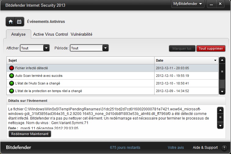

Ce soir, lors des mise à jour via windows Update, je reçois une pop-up de Bitdefender "Fichier Malveillant détecté"
Quand je clique sur plus de détails, le nom du fichier est plus que barbare et est détecté en tant que Gen:Variant.Symmi.71. BD me dit qu'il n'a pu nettoyer le fichier et doit redémarrer le PC.

En fait, cette détection s'est faite pendant une mise à jour de Windows. Sûrement des fichiers nécessaires à son installation (d'où l'emplacement dans les fichiers Temp de C:\Windows). Un seul parmi la petite dizaine de fichiers a été détecté.

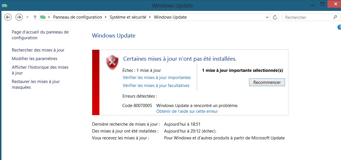

Après donc le redémarrage, la màj en question est mise en échec dans Windows Update, lorsque je la réinstalle, BD affiche de nouveau la pop-up à cet instant et avec le même fichier.
Plus de doutes, il s'agit d'un faux positif. De plus je ne naviguais même pas sur internet
- Le code de la màj Windows 8 est KB2753842
- Le code erreur de windows Update est 80070005

Ci-joint la détection dans la console et l'erreur de Windows Update
Je ne peut uploader le fichier détecté pour analyse ("en cours d'utilisation") Je le ferai en mode sans échec là où BD est inactif

Blocage sur l'update KB2753842 avec code erreur 80070005
Grâce à ce topic qui m'a mis la puce à l'oreille, j'ai désactivé l'analyse antivirus Bitdefender et l'update est passé sans problèmes.0
