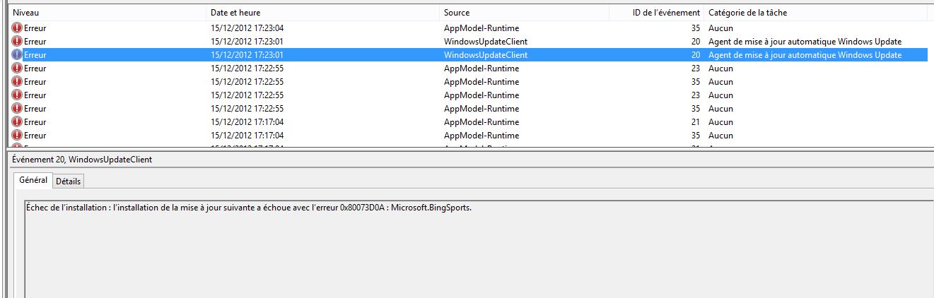

Sous Windows 8 pro 64 bits interface Modern UI, la mise à jour des applications Windows Store exige que le pare-feu Windows soit activé pour se dérouler sans incident (téléchargement et installation).
Cela est incompatible Bitdefender Windows 8 Security ou BDIS 2013 qui recommandent de n'avoir qu'un seul pare-feu activé.
On peut cependant activer les deux pare-feu le temps de la mise à jour mais cela semble peu orthodoxe.
Avez-vous une solution pour ce problème?
Cordialement
Bzh
PS: ci joint images du type d'erreur enregistrée lorsque le pare-feu Windows 8 est désactivé.

Bonjour,
après recherches sur le net, je pense avoir trouvé la solution à mon problème:
- il faut désactiver le pare-feu Windows 8 (panneau de configuration, pare-feu Windows, désactiver privé et public) ce qui est recommandé lorsque l'on a BDIS 2013 ou Windows 8 security d'installé sur le PC.
- Il faut que le service pare-feu Windows 8 soit toujours actif (voir l'action services.msc).
C'est la désactivation de ce service (que j'avais choisie) qui bloquait la mise à jour des applications Modern UI/Windows Store sous Windows 8.
Qu'en pense Yann?
Cordialement
Bzh0 -
C'est certain qu'il ne faut jamais désactiver le service de Windows firewall, il suffit de consulter les dépendances (RPC).
0 -
Bonjour bzh,
Il faut effectivement désactiver le parefeu depuis le panneau de configuration de Windows si vous disposez d'une version de Bitdefender avec parefeu intégré.
En revanche, effectivement, il ne faut pas désactiver le service du parefeu sur Windows. S'il est désactivé, de nombreuses fonctionnalités ne seront plus opérationnelles (gestion des partages, partage de connexions, communication entre certains services, etc...)
Cordialement,
Yann0
