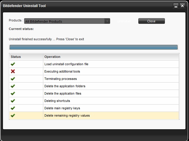

L'uninstall Tool ne s’exécute pas en entier (cf photo) car "Exexcuting Adding Tools" ne marche pas

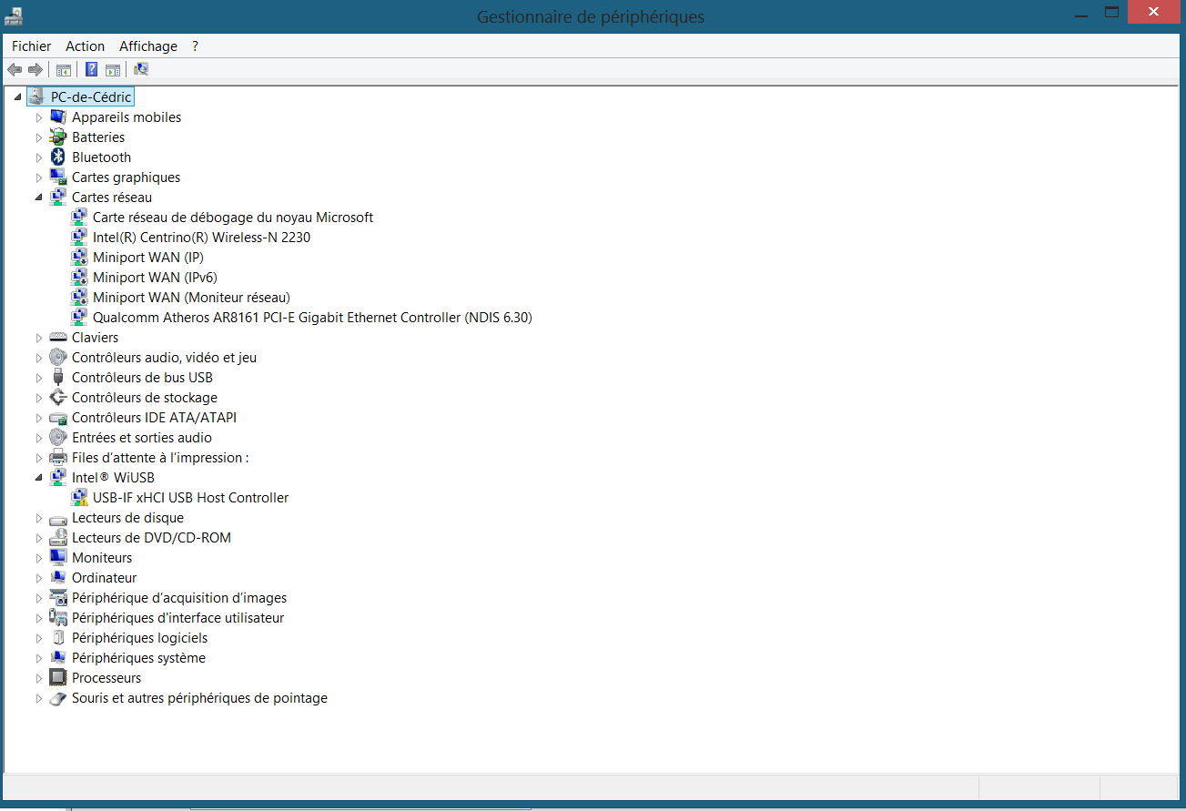

A noter que dans gestionnaire de périphériques, trois sont apparus avec un triangle jaune. A quoi correspondent-ils ?0 -

Bonjour Minolt,
Ces pilotes (avec triangle jaune) sont-ils présents même sans Bitdefender ?
Si vous installez Bitdefender, sans connexion internet activée et qu'ensuite vous désactivez la mise à jour automatique, est-ce que le problème persiste ?

Bonjour Minolt,
Cordialement,
Yann
Oui ils sont présent sans BD. Cependant je n'ai aucun souvenir de les avoir présent sur le PC. De plus je ne vois pas de raison pour que du jour au lendemain ils ne fonctionnent plus correctement... Surtout que Internet fonctionne parfaitement, même lorsqu'ils sont désactivés.

- Ces problèmes sont-ils liés à des conflits entre fichiers de BD ? Car à chaque fois, une étape de Uninstall Tool (cf message précédent) ne se déroule pas comme prévue. Il resterait alors des traces qui entraîne les dysfonctionnements à chaque réinstallation

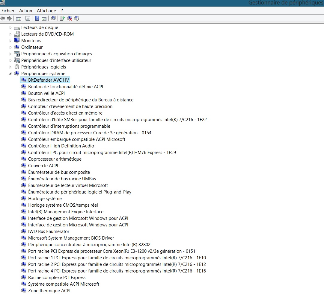

Cependant un nouveau périphérique en erreur est apparu en erreur (erreur 31):
cf image0 -
Bonjour Minolt,
Vous avez deux cartes graphiques dans votre pc ?
Une Intel et une Nvidia ?
Si vous réinstallez Windows 8 en installant uniquement le pilote de la carte graphique Nivida par exemple et pas les pilotes asus) et qu'ensuite vous le mettiez à jour des mises à jour critiques recommandés, est-ce que le problème persiste ?
