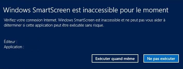

J'ai récemment installé Windows 8 Pro 64 bits sur mon ordinateur ainsi que la suite Bitdefender Windows 8 Security. J'ai remarqué la présence du filtre SmartScreen de Windows 8 qui permet de vérifier la réputation d'un éxécutable téléchargé sur Internet.
Or, avant l'installation de la suite Bitdefender, celui-ci fonctionnait parfaitement et bloquait les éxécutable "non-réputés". Mais j'ai remarqué que celui-ci est devenu inaccessible depuis l'installation de ma suite Bitdefender (voir image jointe).
J'ai donc essayé de désactivé le pare-feu Bitdefender et le filtre SmartScreen s'est remis à fonctionner normalement.

Bonjour LEDelete,
Nous n'avons pas reproduit ce dysfonctionnement et nous n'avons pas eu de retours de la part d'autres clients pour un problème similaire.
Suivez les manipulations ci-dessous pour voir si cela change quelque chose :
- Ouvrez BitDefender, puis sur l'onglet 'Parefeu', cliquez sur 'Activité du réseau',
- Au niveau de 'Type de Réseau' sélectionnez 'Domicile/Bureau', au niveau de 'Mode furtif' sélectionnez 'Désactivé' et choississez 'Oui' après Générique
- Cliquez sur 'Fermer'
- Ensuite cliquez sur 'Paramètres' en haut puis sur 'Parefeu' (ou directement sur la petite roue présent sur l'onglet parefeu dans la console)
- Une fois sur l'onglet 'Pare-feu Configuration', vérifiez que le 'Mode paranoiaque' est bien sur 'Off'
- Ensuite cliquez sur 'Avancé'
- Vérifiez bien que le Système de détection d'intrusion est sur 'Off'.
- Passez également le commutateur 'Bloquer les analyses de ports' sur 'Off'
Vérifiez si le problème persiste.
Si c'est le cas, active le mode Paranoia depuis les paramètres avancés du parefeu puis tentez de réactiver Smartscree. Si une alerte du parefeu apparaît, autorisez la connexion. Normalement après cette alerte, la règle ainsi créé sera conservée et le problème ne devrait plus survenir.

En effet, je pense qu'il s'agit du détecteur d'intrusion, que j'avais activé.
Je vais donc créer un règle pare-feu pour Smart-Screen.
Merci de votre aide,
LEDelete0 -
Bonjour LEDelete,
Désactivez l'IDS (détecteur d'intrusion) car il n'est pas primordial de l'activer en permanence.
