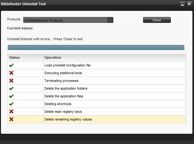

J'ai récemment installer sur mon PC Windows 8 et depuis, le mode 'auto-pilot' et 'auto scan' de Bitdefender ne marche plus. Je suis donc allé sur le support de Bitdefender et il est écrit qu'il faut que je le réinstalle car c'est une erreur fréquente avec Windows 8; je vais dans programmes & fonctionnalités .... PAS de Bitdefender... J'ai donc essayé la deuxième méthode avec le "désinstalleur" présent dans le dossier d'origine de Bitdefender 'bitdefender uninstall tool' ... bien sûr il ne marche pas non plus. Je suis donc coincé depuis quelques jours avec un Bitdefender qui fait planter mon ordi au bout de 15-20mins ...(j'ai essayé avec le logiciel de suppression externe mais ça ne fonctionne pas ) Je vous ai mis en capture d'écran les messages d'erreurs lorsque que je tente de désinstaller Bitdefender.

Non rien d'autres j'ai déjà vérifié. Merci. Autres solutions ?0 -
- Essayez de passer l'uninstall Tool, cette-fois ci depuis le lien suivant et non celui présent dans le répertoire car il n'est pas forcément à jour ou correctement installé.
Lien Uninstall Tool:
http://www.bitdefender.com/files/Knowledge...nstall_Tool.exe
- Une fois téléchargé, démarrez en mode sans échec.
Pour cela, suivez les instructions ici: http://www.commentcamarche.net/faq/35267-w...ment-y-parvenir
- Une fois en mode sans échec, lancez BD Uninstall Tool
- Une fois BD désintallé, suivez les instructions décrites dans le message de fedor.
Bonne soirée0 -
Bonne soirée
Rebonsoir !
J'ai fait cette technique et elle a marché ! Enfin plus de BitDefender ... ouf Bon je vais le réinstaller maintenant ^^ En tous cas le plantage du pc venait de là car je n'ai plus de problèmes ! Merci à tous et merci au support Bitdefender0
