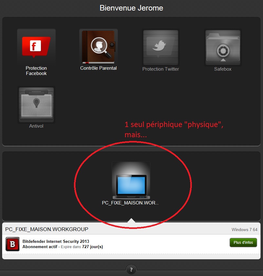

Concernant les doublons, il ne s'agit pas de doublons au niveau des périphériques "Ordinateur" ou "tablette/téléphone". Il s'agit de doubles voire triples entrées sur les périphériques/comptes qui s'affichent lorsque l'on va dans l'option "choisir un périphérique pour ce profil", dans l'édition d'un utilisateur.
En effet, j'ai bien un seul périphérique au tableau de bord : mon ordinateur (PC_FIXE_MAISON.WORKGROUP) avec la license activée. Après plusieurs installation, j'ai en effet réussi à supprimer les anciennes entrées sans aucun souci.
Mais j'ai plusieurs entrées pour lier le compte enfant à un compte utilisateur sur l'ordinateur (dans l'edition d'un profil enfant, lorsque l'on relie le profil à un compte) :
- PC_FIXE_MAISON.WORKGROUP / Jérôme et Marjorie, qui est le compte administrateur, présent trois fois dans la liste.
- PC_FIXE_MAISON.WORKGROUP / Jérôme et Marjorie_2, qui est un compte standard pour un enfant, présent 4 fois dans liste.
Si ces entrées portent le même nom, une seule est effective. Du coup, cela est au petit bonheur la chance pour trouver celle qui fonctionne. Après tests, il semble que la liste soit etidée vers le bas, donc que les entrées du bas soient bien liées. Les entrées en triple et tête de liste sont obsolète, mais je n'ai pas les moyens d'editer cela...
C'est un défaut qui ne semble pas changer le bon fonctionnement du contrôle parental, mais cela pourra en enerver plus d'un puisqu'à chaque installation du logiciel, une entrée sera crée (pour l'édition des profils, je ne parle pas de l'entrée du tableau de bord avec la license).

Les doublons au niveau du contrôle parental ne sont effectivement pas éditables.
Le fait qu'il y ait des doublons à ce niveau alors que les doublons du côté des périphériques ont été supprimés est un problème que je suis en train justement de remonter. Faites moi parvenir par message privé des copies d'écran qui montrent ces doublons dans la liste des session pour le contrôle parental ainsi que la liste des périphériques liés à votre compte MyBitdefender et enfin l'adresse email liée à votre compte.

J'ai vu le forum anglais, ce problème est également reporté. Ce n'est effectivement pas éditable par l'utilisateur (et çà ne doit pas l'être à mon sens).
Le must serait une mise à jour dynamique (vérification des périphériques physiques et comptes associés) lors des mises à jour bitdefender vers le contrôle parental......
Les périphériques physiques : ordinateur, tablette, téléphone... Tout est ok de ce côté là. La suppression manuelle fonctionne au besoin ("option retirer le périphérique après avoir cliqué sur "infos")
Les périphériques/comptes que l'on peut lier à un profil d'enfant : plusieurs entrées présentes, sans édition possible, et à priori pas de mise à jour (48h de test jusque là).
J'ai essayé plusieurs suppression/ajouts de profil, réinstallation "par dessus" de bitdefender, désinstallation par ajour/suppression de programmes, désinstallation avec l'outil dédié, et restauration de partition. Pas de changement.
