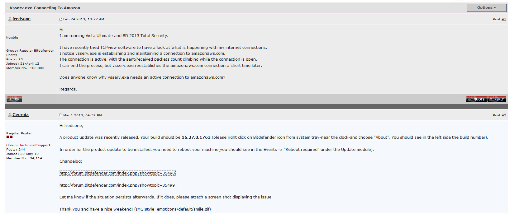

Bon je vous confirme qu'il est normal que Bitdefender (avec la protection cloud) se connecte sur un serveur appartenant à Amazonaws. Le message dont vous avez posté la copie d'écran ne fait qu'annoncer les problèmes résolus dans la 16.27.
Merci pour confirmation de me faire parvenir une copie d'écran montrant la connexion de vsserv sur ce serveur.
