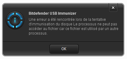

Je pense cependant que des résidus doivent encore exister dans la BDR puisque qu'il m'est impossible d'immuniser ma clé usb, j'ai le message d'erreur suivant :
Une erreur a été rencontrée lors de la tentative d'immunisation du disque.
Le processus ne peut accéder au fichier car ce fichier est utilisé par un autre processus.

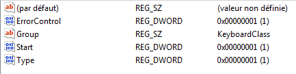

Pour glogin.sys, je suis ennuyé, je viens de trouver quelque chose dans la BDR, mais je suis par certain que ce soit la bonne clé.
Je viens de mettre des captures avec ce post.

Bonjour Hwarlon,
Il s'agit bien de cette clé que vous pouvez supprimer.
