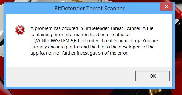

Bonjour,
J'ai fait l'achat d'un nouveau pc portable hier, doté de windows 8. Je commence tout juste avec ce système d'exploitation. J'ai désinstallé l'antivirus fourni, fais toutes les mises à jour et acheté puis installé bitdefender antivirus essential, puisque compatible avec windows 8.
Il s'est correctement installé, a fait un scan préalable et s'est mit à jour. Mais de temps en temps j'ai un message d'erreur qui apparaît et qui est le suivant :
BitDefender Threat Scanner
A problem has occured in BitDefender Threat Scanner. A file containing error information has been created at C:\Windows\TEMP\BitDefender Threat Scanner.dmp. You are strongly encouraged to send the file to the developers of the application for further investigation of the error.
Est-ce que je m'inquiète ou pas? Le pc est tout neuf je n'ai rien fait de bien exceptionnel dessus. Y'a-t-il une solution pour que ce message ne s'affiche plus?

    j'ai exatement le même problème depuis ce matin, pour infos
    Windows 8 64 Bits (installer depuis ça sortie)
    je joint une capture d'écran.
  • Oui voilà c'est exactement ça que j'ai aussi. Et pareil j'ai oublié de préciser, c'est une version 64 bit de windows 8.
  • Bonjour Allandora,
    Nous avons identifié la cause de ce dysfonctionnement et nous sommes en train de finaliser les tests du correctif que nous allons proposer.

  • Bonjour,
    Comme mon collègue l'a indiqué au dessus, un correctif est disponible à l'url stipulé dans son message :
    http://www.bitdefender.com/support/Bitdefe...-2013-1124.html
    En attendant que la version traduite soit en ligne, voici une traduction rapide pour les anglophobes :
    Suite à une mise à jour récente, les personnes disposant d'Antivirus Essential peuvent rencontrer le message d'erreur ci-dessous après un redémarrage de Windows :
    Si le problème persiste, exécutez le patch depuis l'un des liens ci-dessous, choisissez celui qui correspond à votre architecture système :
    Pour les systèmes 32 bits
    http://www.bitdefender.com/files/Knowledge..._Tool_win32.exe
    Pour les systèmes 64 bits
    http://www.bitdefender.com/files/Knowledge...ir_Tool_x64.exe
    Quand le programme aura fini les opérations, merci de redémarrer l'ordinateur. Une fois l'ordinateur redémarré, attendez quelques minutes et vérifiez que tout fonctionne normalement.

  • Bonjour,
    Malgré le bon déroulement du ****** patch, et deux redémarrages Windows, j'ai toujours le même problème !!
    Que faire maintenant ?
  • Bonjour latruffe29,
    Si le patch ne permet pas de corriger le problème, procédez alors à une réinstallation complète d'Antivirus Essential :
    - Téléchargez tout d'abord l'installer d'Antivirus Essentials depuis l'un des liens ci-dessous, enregistrez le fichier sur votre bureau :
    Si vous avez un système 32 bits :
    http://download.bitdefender.com/npd/ave/fr...sential_x86.exe
    Si vous avez un système 64 bits
    http://download.bitdefender.com/npd/ave/fr...sential_x64.exe
    - Une fois téléchargez exécutez le kit téléchargé
    Si la fenêtre d'installation vous propose de "Réparer l'installation" et de "Désinstaller", cliquez sur "Désinstaller"
    Une fois la désinstallation terminée, acceptez le redémarrage de Windows si cela vous est proposé (sinon redémarrez Windows quand même)
    - Exécutez de nouveau le kit précédemment téléchargé pour démarrer l'installation (le kit téléchargera l'ensemble des fichiers nécessaires à l'installation)
    Suivez les indications à l'écran pour poursuivre l'installation, cliquez sur le bouton 'Terminer' à la fin de l'installation
    Cordialement,
    Yann
