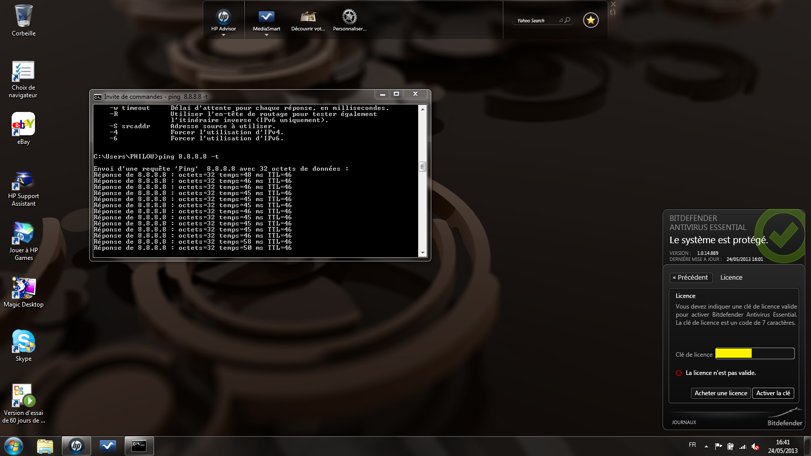

Apres recovry, maj drivers et windows, norton uninstal tools, l'antivirus fonctionne mais l'auto scan est inactif ...... deplus ma clée est apparament invalide .......
desinstale et reinstalle bitdefender en suivant le lien:
http://forum.bitdefender.com/index.php?showtopic=45047
Si le problème persistent, merci de faire parvenir au support technique votre clé de licence ainsi que votre adresse email par message privé (click sur -yann- puis 'send message').
bonne soiree.0 -
Bonjour jjejj,
Ne vous fiez pas à la position de l'autoscan. Il se mettre sur On par moment, uniquement quand il rentrera en fonction.
Le fait que votre clé soit déclarée invalide est normale, car vous avez réinstallé votre système.
