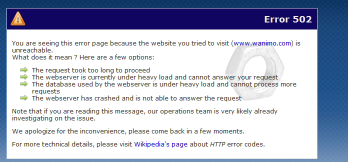

bonsoir apolline,voici ce que j'ai obtenu en voulant me connecter au site marchand : wanimo.com
mon ordi a un gros pb, là c'est sûr
ce n'est pas l'ordi qui a un probleme,tu n'a pas autoriser l'installation du certificat!!!!
desinstalle et reinstalle proprement bitdefender en suivant les liens:
http://forum.bitdefender.com/index.php?showtopic=37114
http://forum.bitdefender.com/index.php?showtopic=39851
a la fin de l'installation tu sera inviter a fermer les navigateurs puis autoriser l'installation du certificat.
bonne soiree.0 -

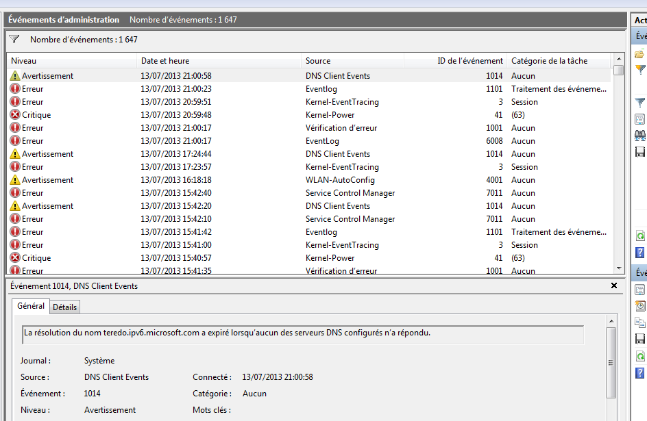

onsoir apolline,j'ai obtenu en cliquant sur plus de détails : voir capture
fedor, désolée mais c'est quoi le journal d'évènements ?
il parle d'écran bleu blue screen of death mais je le vois jamais, moi, juste qd c'est en veille ça s'éteint
mon ordi va-t-il mourir ?
que dois-je faire, merci

regarde ceçi pour l'observateur d'evenement:
http://windows.microsoft.com/fr-fr/windows...en-event-viewer
et regarde dans application s'il y as des erreurs avec une croix rouge,ainsi que securite,installation et systeme.
bonne soiree.0 -
merci fedor pour ton aide
voici une capture
de quelle nature est le pb ? merci

bonjour,
ce matin, un message important du centre de maintenance : bd indique qu'il est désactivé, de nouveau !
fedor, j'ai décoché le démarrage automatique, ( mais j'étais obligée de le redémarrer après mise en veille, ce n'était pas automatique le redémarrage, je le faisais) je vais mettre l'ordi en veille et si il s'éteint tt seul je le remettrai en route, je téléchargerai selon ton lien le whocrashed, et je posterai le rapport, merci0 -
Crash dump directory: C:\Windows\Minidump
Crash dumps are enabled on your computer.
On Sat 13/07/2013 16:40:37 GMT your computer crashed
crash dump file: C:\Windows\Minidump\071313-17752-01.dmp
This was probably caused by the following module: ntkrnlpa.exe (nt+0xDEBF0)
Bugcheck code: 0x9F (0x3, 0xFFFFFFFF85E82030, 0xFFFFFFFF8078ADB0, 0xFFFFFFFF85D59408)
Error: DRIVER_POWER_STATE_FAILURE
file path: C:\Windows\system32\ntkrnlpa.exe
product: Microsoft® Windows® Operating System
company: Microsoft Corporation
description: NT Kernel & System
Bug check description: This bug check indicates that the driver is in an inconsistent or invalid power state.
This appears to be a typical software driver bug and is not likely to be caused by a hardware problem.
The crash took place in the Windows kernel. Possibly this problem is caused by another driver that cannot be identified at this time.
crash dump file: C:\Windows\memory.dmp
This was probably caused by the following module: bdselfpr.sys (bdselfpr+0x9BF1)
file path: C:\Program Files\Bitdefender\Bitdefender 2013\bdselfpr.sys
product: BitDefender Firewall
company: BitDefender LLC
description: BitDefender Self Protection Driver
A third party driver was identified as the probable root cause of this system error. It is suggested you look for an update for the following driver: bdselfpr.sys (BitDefender Self Protection Driver, BitDefender LLC).
Google query: BitDefender LLC DRIVER_POWER_STATE_FAILURE
On Sat 13/07/2013 12:33:51 GMT your computer crashed
crash dump file: C:\Windows\Minidump\071313-34008-01.dmp
Bugcheck code: 0x9F (0x3, 0xFFFFFFFF85E89030, 0xFFFFFFFF8078ADB0, 0xFFFFFFFF85DADDF8)
On Thu 11/07/2013 12:57:22 GMT your computer crashed
crash dump file: C:\Windows\Minidump\071113-19858-01.dmp
Bugcheck code: 0x9F (0x3, 0xFFFFFFFF855A2030, 0xFFFFFFFF8078ADB0, 0xFFFFFFFF85F8F6E0)
On Wed 10/07/2013 11:50:04 GMT your computer crashed
crash dump file: C:\Windows\Minidump\071013-17378-01.dmp
Bugcheck code: 0x9F (0x3, 0xFFFFFFFF85E83B58, 0xFFFFFFFF8078ADB0, 0xFFFFFFFF8627AD40)
Conclusion
5 crash dumps have been found and analyzed. A third party driver has been identified to be causing system crashes on your computer. It is strongly suggested that you check for updates for these drivers on their company websites. Click on the links below to search with Google for updates for these drivers:
If no updates for these drivers are available, try searching with Google on the names of these drivers in combination the errors that have been reported for these drivers and include the brand and model name of your computer as well in the query. This often yields interesting results from discussions from users who have been experiencing similar problems.
Read the topic general suggestions for troubleshooting system crashes for more information.
Note that it's not always possible to state with certainty whether a reported driver is actually responsible for crashing your system or that the root cause is in another module. Nonetheless it's suggested you look for updates for the products that these drivers belong to and regularly visit Windows update or enable automatic updates for Windows. In case a piece of malfunctioning hardware is causing trouble, a search with Google on the bug check errors together with the model name and brand of your computer may help you investigate this further.
dc bd av est responsable des crashdown, je tiens à préciser que moi je l'ai bien mis à jour après téléchargement
comment et pourquoi cause-t-il ces pbs ? une incompatibilité ?0 -
