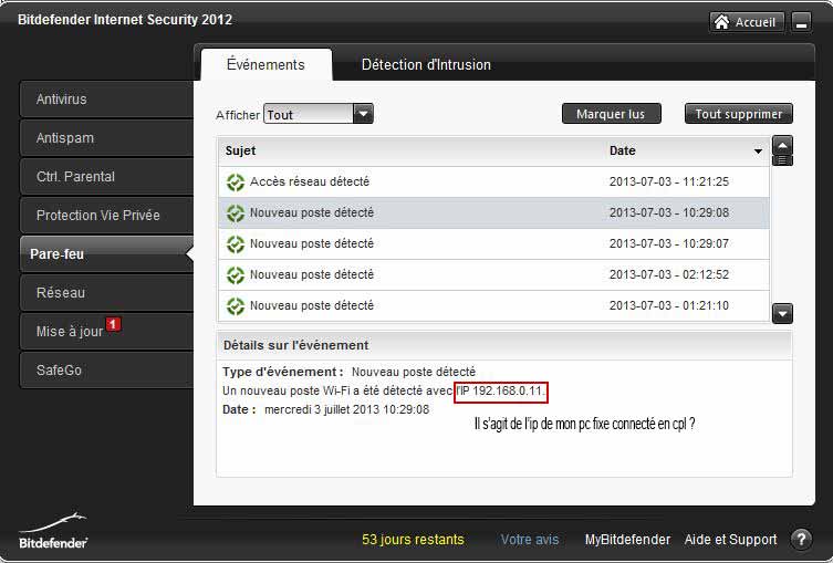

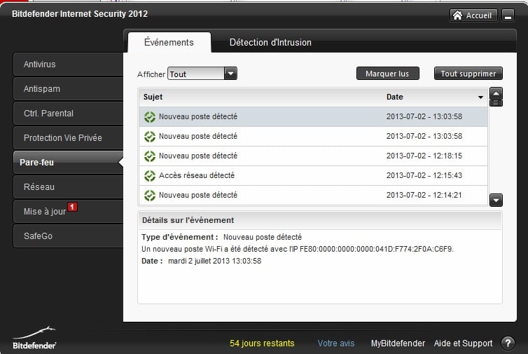

Cela fait quelques temps que je constate des désactivations intempestives de la protection residente de mon Bitdefender IS 2012
de plus je constate des ajouts de périphériques wifi avec une ipv6 dont je n'ai pas l'origine sur mon réseau local (image intrusion jointe)
Je n'arrive pas à faire une résolution en address mac, ce qui me permettrait de la blacklister au niveau de mon réseau

"Je n'arrive pas à faire une résolution en address mac, ce qui me permettrait de la blacklister au niveau de mon réseau"
Salut,
Tu vas dans ta box, après avoir noté l'adresse MAC de tous tes appareils (décodeur compris), et tu actionnes le filtrage MAC, si tu as en plus du WPA2 et un bon mot de passe (sur la box), aucun souci à se faire, ce n'est plus qu'un problème de réglage de Bitdefender.0 -
Salut,
Merci de ta réponse Roby net0 -
Bonjour Sergemarie69,
Pour les alertes wifi, il me faut le détail de l'alerte, tout simplement et que vous m'indiquiez tous les appareils qui sont susceptibles de se connecter en wifi chez vous (smartphones, etc...).
Concernant la restauration, effectivement c'est compliqué comme Bitdefender protège ses fichiers, elle ne peut fonctionner en mode normal, mais elle devrait fonctionner en mode sans échec logiquement.
Concernant vos problèmes, je vais répondre en détail à vos questions, mais sachez que généralement on aborde uniquement un seul sujet par topic, en tout cas un relatif au titre que vous avez mis pour votre topic.
Vous dites "Je n'arrive pas à faire une résolution en address mac, ce qui me permettrait de la blacklister au niveau de mon réseau". Au niveau de votre modem routeur, vous pouvez simplement autoriser l'adressage ip par DHCP aux matériels que vous aurez listés (par adresse Mac). Cette adresse est récupérable sur tout type d'appareil connectable. Il n'y a donc pas de blacklist à faire normalement, c'est le contraire. Si vous n'utilisez pas vraiment le protocole ipv6 (pas de Groupe résidentiel avec Windows 7), je vous conseille de désactive le protocole tcp-ipv6 dans les propriétés réseau des connexions de vos différentes machines.

Bonjour Yann
Voila une mise au point qu'il était nécessaire de faire
Je concède m'être un peu emballé et avoir regroupé les problèmes qui me préoccupait et je m'en excuse
- Les appareils se connectant chez moi
- 3 ordinateurs portables
- 1 playstation 3
- un samsung galaxy 2
- Un pc fixe que je connecte en wifi quand le cpl me pose problème, ce qui n'est pas le cas aujourd'hui, néanmoins
dans les évènements du pare-feu, il est détecté aujourd'hui un poste en wifi avec l'IP 192.168.0.11 qui s'avère etre celle de mon PC fixe en cpl
Je suis un peu surpris ??
Sans doute une explication rationnelle que je ne touche pas encore du doigt
-Je confirme que la restauration du système à une date antérieure même en mode sans echec ne fonctionne pas si bitdefender est installé sur le poste
- Pour la résolution en adresse mac, la solution en effet est de lister tous les appareils possédant une connexion et de l'inscrire dans la liste blanche de la freebox révolution, ce que j'avais déjà fait ( merci Roby net), donc il est effectivement possible qu'un des appareils utilisent l'ipv6
n'ayant relevé que l'ipv4 et l'adresse mac lors de la constitution de la liste
Je m'occupe de cela.
