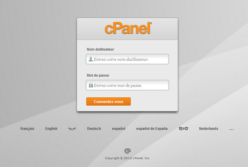

Bonjour,
En allant sur http://www.adressedusite.com:2082/
J'ai ceci qui s'affiche (BIS 2014 actif):
Mais je lis un avertissement me disant que Java ****** est désactivé.0 -
