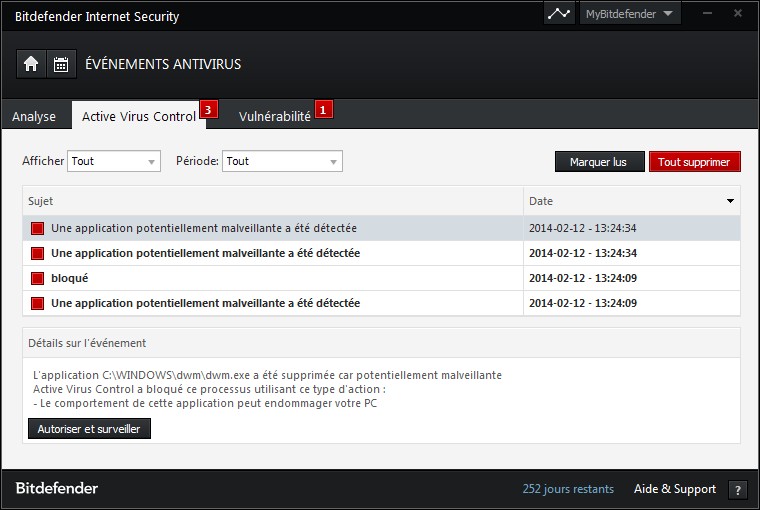

Bonjour.
J'ai Bitdefender Internet Security 2014 - sous XP SP3.
Il a détecté des "fichiers potentiellement malveillants" > supprimé = ils reviennent au redémarrage !
Par exemple : C:\Windows\dmm\dmw.exe > indiqué comme malveillant !
Que faire ?

Il est détecté par BITEDEFENDER.
Voir le post 10 avec copie écran du message de détection.
APRES sacn complet mode secours (qui ne détecte RIEN !).0 -

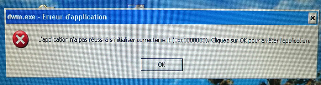

Complément :
Quand je quitte Windows (fermeture) > J'ai un message d'erreur pour dwm (voir fichier joint).
Et quand je ré-ouvre Windows > j'ai toujours 5 messages d'erreurs > voir autre copie écran.0 -

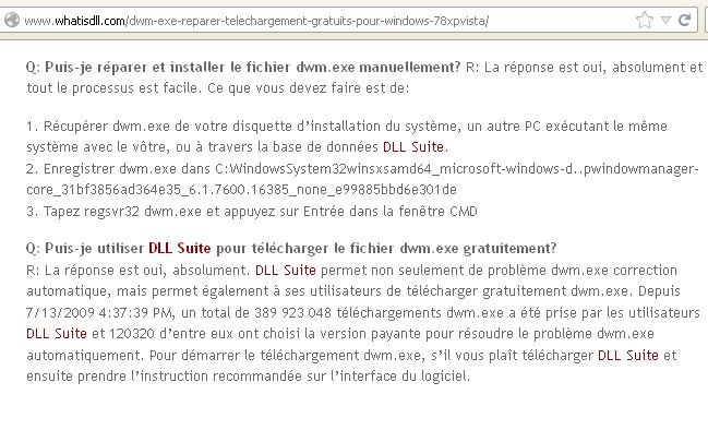

J'en profite pour poser une question :
J'ai vu qu'il existait un soft "DLL Suite" censé réparer les DLL et DWM.EXE ! (voir copie extrait ci-jointe).
Est-ce efficace ?

Je ne connais pas dllsuite, mais dwm est Desktop Window Manager de Windows XP.

Après toutes ces manip. (Je pense que mon systeme est "propre" !) :
1) Bitdéfenser ne détecte plus dwm.exe comme infesté ! (C'est déjà ça !).
2) MAIS, à la fermeture de XP > j'ai toujours des fenêtres successives qui s'affichent" :
"dwm.exe > l'application n'a pas pu s'initialiser correctement ... appuyer sur OK" !
Du coup, je ne sais pas quelle manip. a fait disparaitre que ce dwm.exe était infecté !
Et, comme vous le disiez - ce fichiez n'est pas à sa place, et doit provoquer ces messages !
Comment rétablir tout correctement ? (A priori, je ne suis pas seul à rencontrer ce type de problème avec dwm.exe - vu sur le web !).
A suivre
Merci pour votre attention.0 -

C'était trop beau !
Bien que supprimé de démarrage ... il est revenu !
Quand je ferme Windows > il y a de nouveau le panneau " dwm.exe > l'application n'a pu s'initialiser correctement ... OK ..." !
Dans le menu démarrage > il revient tout seul !

J'ai trouvé ce lien sur le web :
http://windowstechies.com/fr/specific-dll/...CFQkFwwodSVcAeA
Qu'est-ce que vous en pensez ?
(Je n'ai rien fait avec - j'attends vos conclusions).
Merci0 -
Bonjour cmoibb,
Il faut faire attention avec ce type de site, ils ont des messages qui ne sont pas réellement rédigés et les conseils sont des conseils automatiques.
Le fichier que vous m'avez fait parvenir est hautement suspect, je vais donc vous demander de nouveau de me renvoyer les fichiers ci-dessous pour qu'on puisse déterminer comment se comporte cette probable infection :

Cela dit après avoir relancé une analyse complète > détecté = trojan.genericKD.1571008
Que j'ai supprimé.
Maintenant plus de message à la fermeture, ni à l'ouverture !
Mais, dans le rep. C:\Windows\dwm > il n'y a plus le fichier dwm.exe !
Qu'est-ce qu'il va se passer ?0 -
