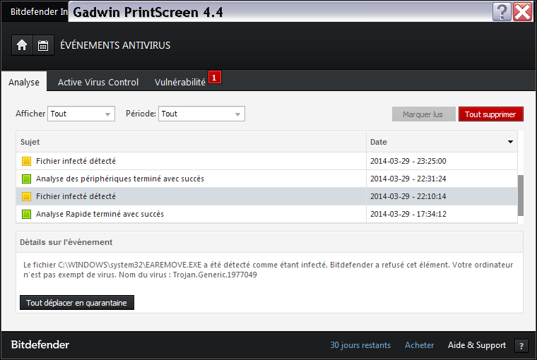

PJ et voici pour un visuel de ce que j'ai, et je ne vois que "tout supprimer" et "tout déplacer en quarantaine" et pas de commande pour ignorer l'alerte.0 -

Faites moi parvenir une copie d'écran de l'alerte et dites moi surtout quand elle survient, lors de quelle utilisation ?

L'alerte je l'ai systématiquement avec l'autoscan (j'ai fini par l'exclure de l'analyse), je l'ai eu aussi quand j'ai copié le fichier pour vous l'envoyer (je l'ai copié sur le bureau et alerte immédiate de BD!) et même quand j'ai chargé le fichier compressé sur OVH j'ai eu droit à l'alerte de BD intégré au navigateur !
le visuel de l'alerte est annexé à ce post.0 -
