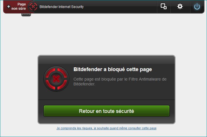

Bonjour à tous !
Je poste ici pour rester dans "le thème Wallet".
Rassurez-vous, aucun problème, je voulais surtout rendre témoignage, et dire que Wallet a fortement été amélioré dans cette version 2015.
Il est présent maintenant dans chacun de mes trois navigateurs, (exemple, en haut et à droite, capture-image jointe de Firefox).
Il fonctionne parfaitement et tout ce qui avait été créé en 2014, je l'ai retrouvé exactement dans la nouvelle version installée.
Les développeurs, ont bien travaillé dessus, il est plus facile à gérer et pour moi, c'est un outil intéressant !
Je tenais à le signaler, car parfois, il est réjouissant et positif pour tous, de montrer sa satisfaction.0
