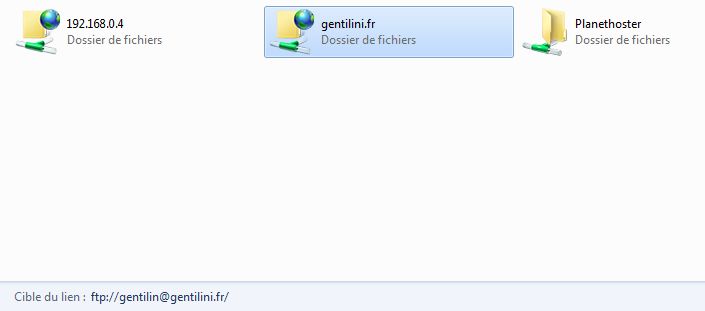

J'ai parfaitement pu creer mes 2 acces reseaux par "connecter un lecteur réseau" depuis l'explorer windows.
Lorsque je lance 1 ou l'autre de ces 2 connexions elles me renvoient les dossiers y afférent uniquement si le pare-feu est désactivé
je vous joins 2 copies partielles d'ecran de mon explorer avec en bas à gauche le lien qui est utilisé par explorer dans les 2 cas.
Je vous confirme que l'acces ftp.gentilini... marche sans probleme depuis firefox ou IE pare-feu activé
cdt
Bruno0 -
