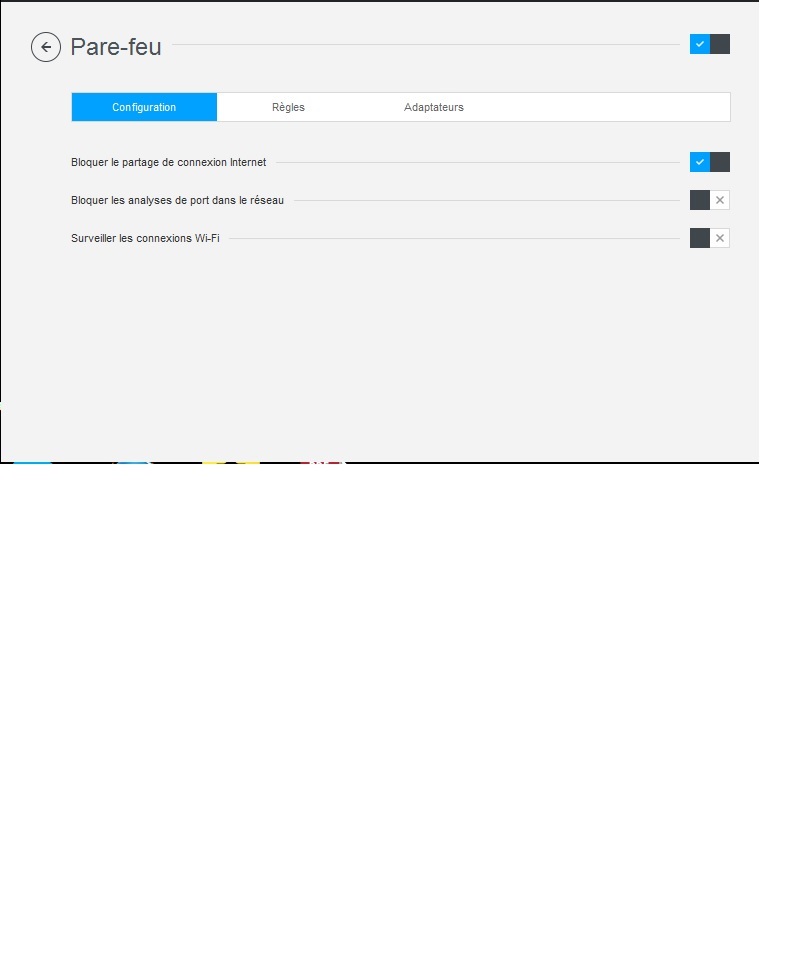

  • Hello,

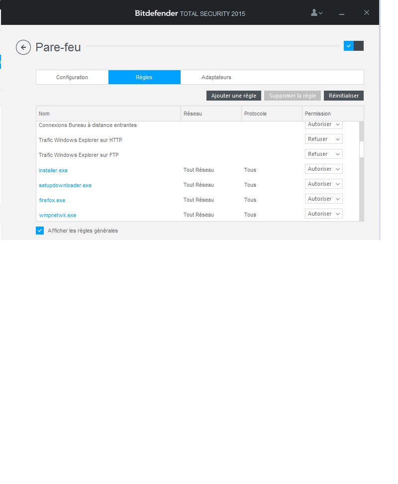

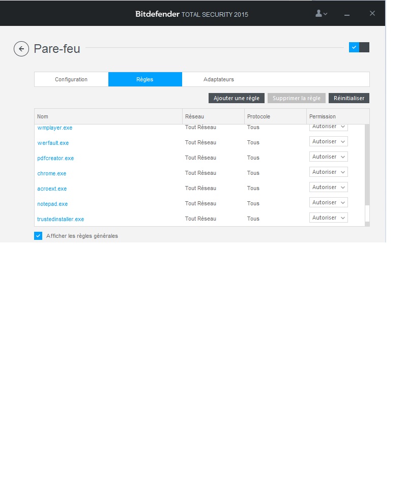

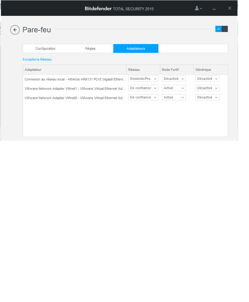

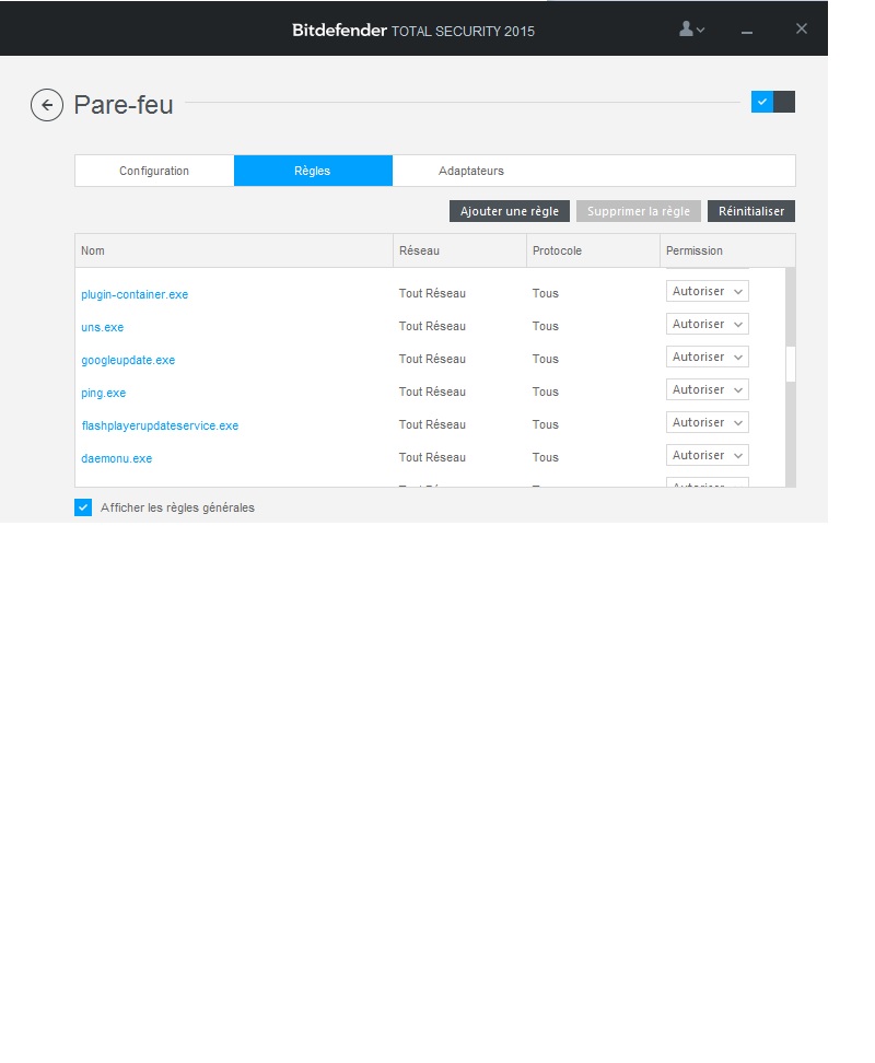

    Merci pour le retour :
    1. Surveiller les connections wifi était activé > je le passe en mode désactivé.
    2. J'ai procédé à la Désactivation de générique, tout en sachant que le mode furtif l'est également pour l'adaptateur
    connexion au réseau local.
    3. Freebox redémarrée
    4. Redémarrage sans câble réseau > échec
    Je joins en Pj les copies d'écran pour avoir un aperçu plus précis sur ma configuration de parefeu.
    Merci par avance.

  • Regarde dans tes services si celui de la wifi est activé.
    Peut être pas un problème Bitdefender, mais essaye aussi de réinitialiser tes règles de pare feu.
    Tu dis que tu as des mises à jour, Bitdefender ou Windows? avec wifi ou pas?
    Merci par avance.
    Yvelines

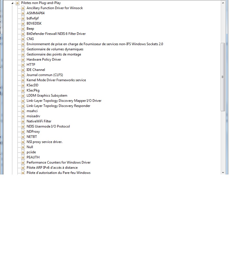

  • Bonjour yvelines,

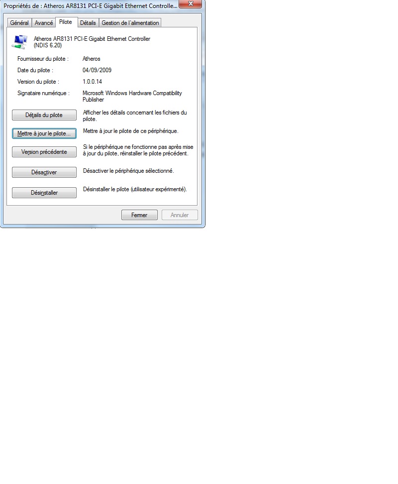

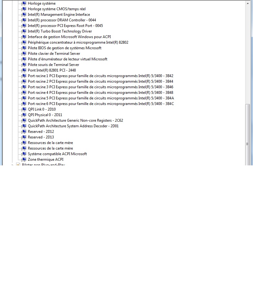

    Vous avez bien vérifié que le pilote de votre carte wifi est bien à jour ?
    Vous n'avez pas indiqué également si la désactivation du parefeu de Bitdefender permettait la connexion ?
    Enfin, faites moi parvenir les fichiers demandés ci-dessous:
    Captures d'écran
    ncpa.cpl
    - cliquez sur le + devant 'Périphériques système', faites une copie d'écran
    - agrandissez la fenêtre au maximum, puis cliquez sur le + devant 'Pilotes non plud and play' (sur Windows 8 ça n'est pas accessible)

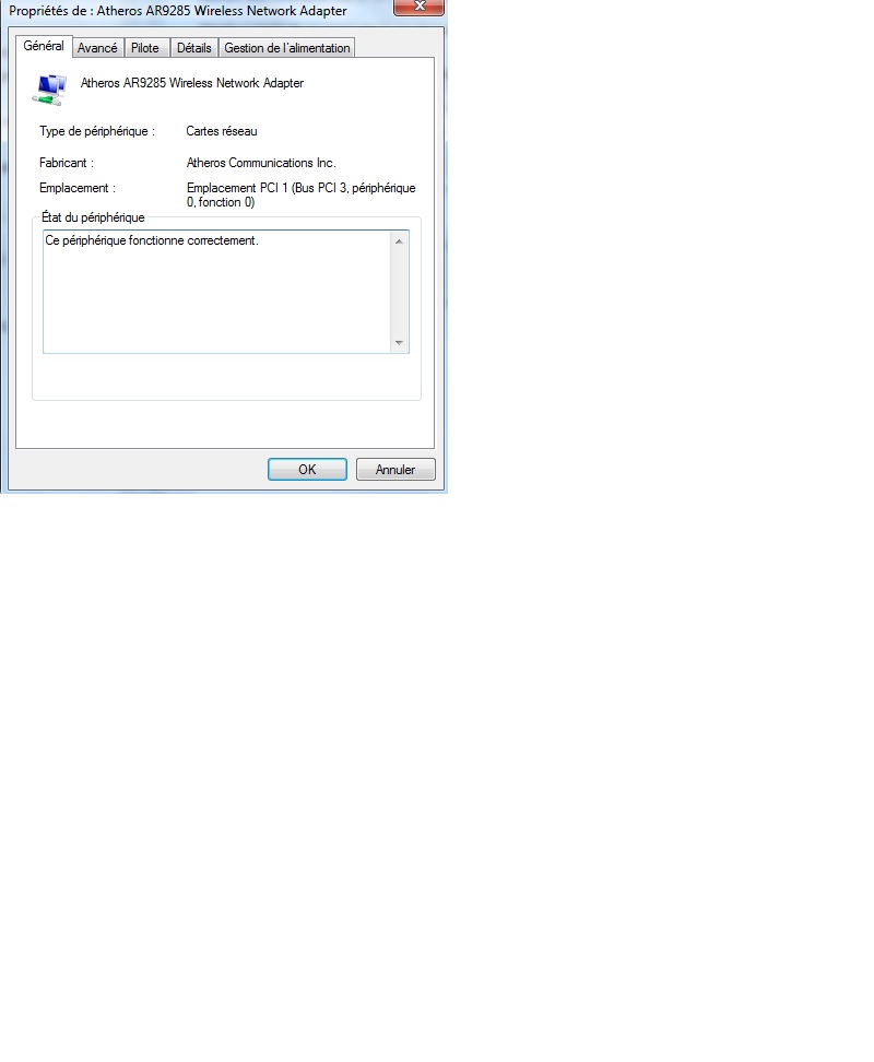

  • bonsoir yvelines,
    avant le probleme avais tu acces au wifi?
    en desactivant le pare feu est ce que le probleme persiste?
    est ce que le pare feu windows est bien desactiver?
    est ce que ta carte wifi est bien activer?
    bonne soirée.
  • yvelines
    Modifié (février 2015)
    "bonsoir yvelines,
    bonne soirée."
    Hello,
    Oui, je confirme, j'avais accès au wifi avant que le problème ne survienne.
    Lorsque je désactive le parefeu Bitdefender, il passe en mode critique, et cela ne rétablie pas le wifi.
    J'ai vérifié, le parefeu windows est bien désactivé.
    Ma carte wifi est correctement activée copie d'écran en pièce jointe.
    Yvelines

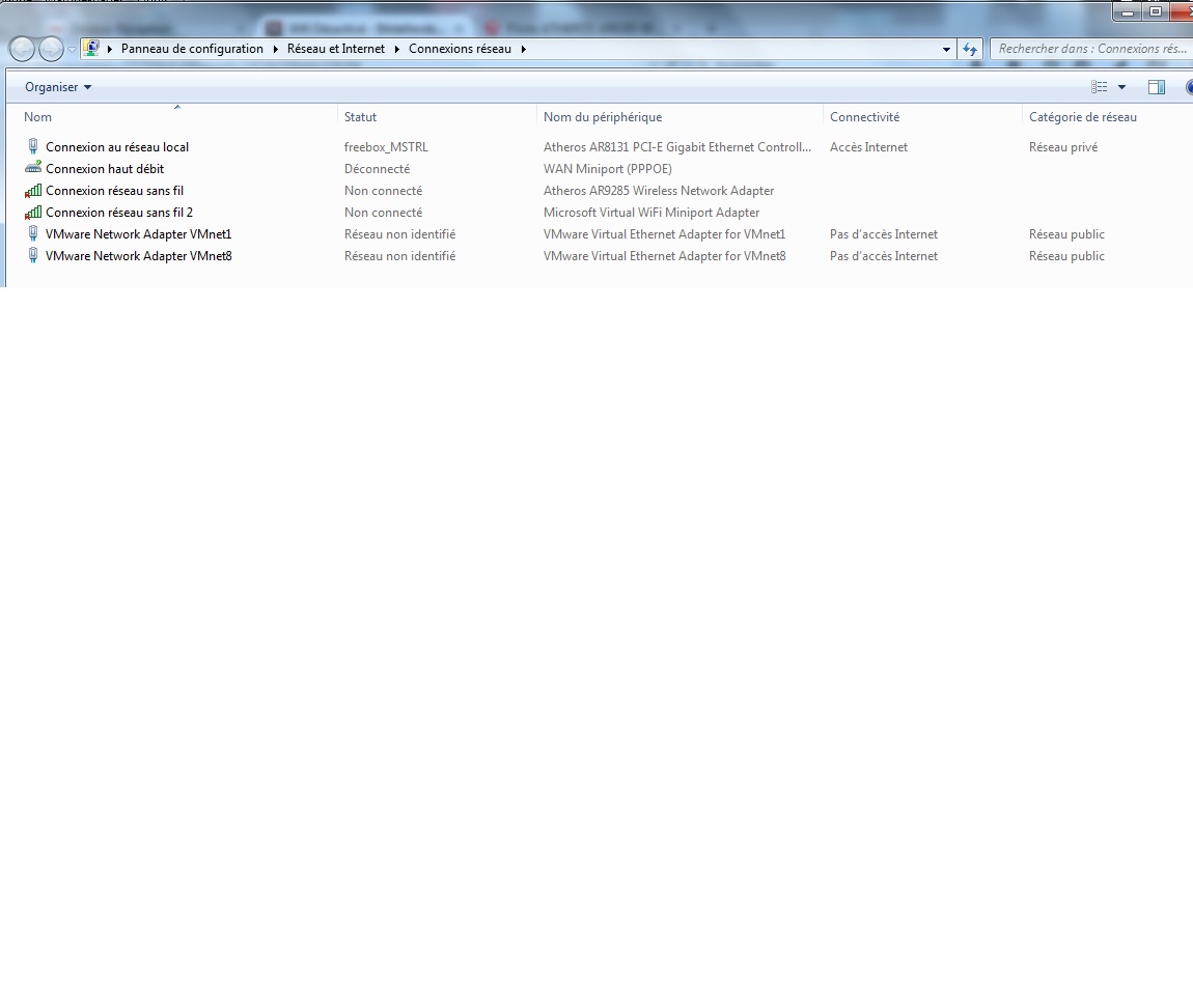

    Suitez aux premières captures d'écran que vous m'avez envoyé, voici mes recommandations.
    Tout d'abord, si vous vous connectez à une box d'un grand opérateur, en wifi ou en ethernet et pas autrement, je vous suggère des vous rendre dans la liste des connexions (commande ncpa.cpl) pour supprimer la connexion nommée "Connexion haut débit" (sélectionnez la connexion, cliquez droit dessus et sélectionnez "supprimer").
    Je vous avez des adaptateurs vmware et qu'une connexion virtuelle wifi microsoft est créée. Utilisez-vous Vmware réellement sur votre ordinateur. Sinon désinstallez le et supprimez la connexion virtuelle wifi en suivant les manipulations ci-dessous:
    - Cliquez sur Démarrer puis allez dans tous les programmes, dans accessoires
    - Cliquez avec le bouton droit de la souris sur 'Invite de commande' et sélectionnez 'Exécuter en tant qu'administrateur')
    - Dans la fenêtre noire qui va apparaitre, tapez la commande suivante:
    netsh wlan set hostednetwork mode=disallow
    - Validez par Entrée
    Ensuite désinstallez DriverToolkit et lancez une réparation de Bitdefender.
    Si le problème persiste, j'attends le rester des rapports demandés (infralog).
