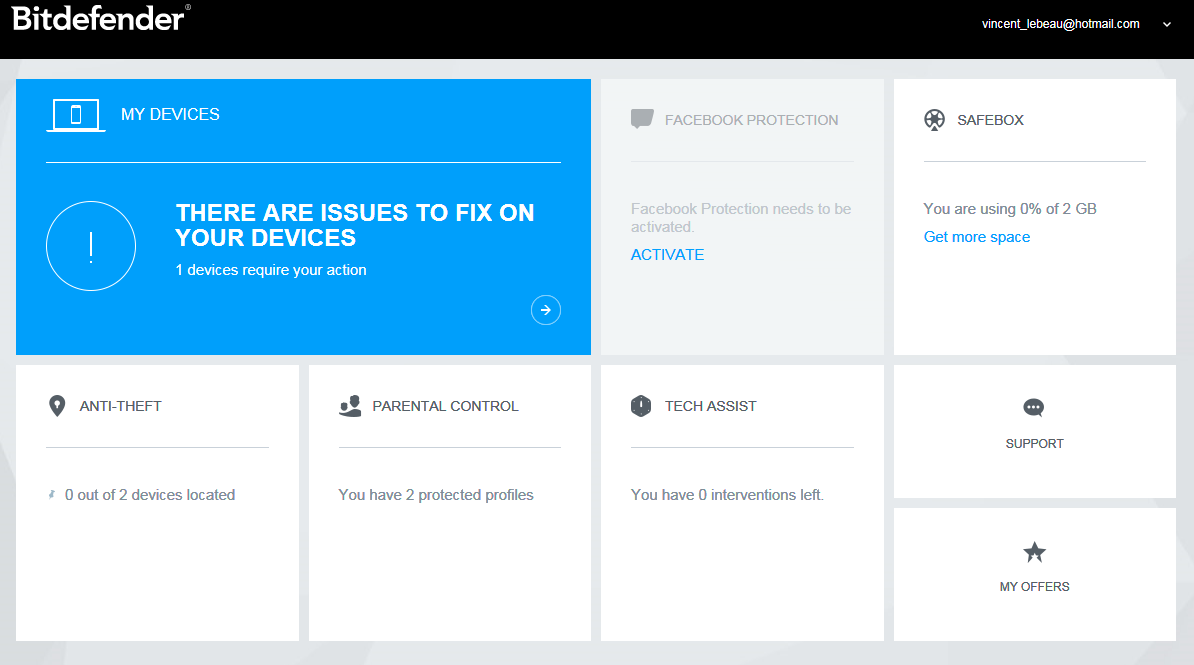

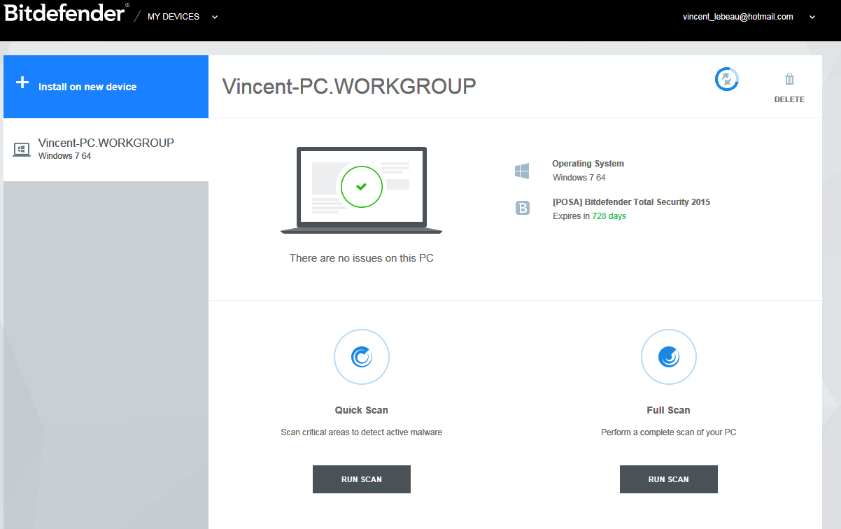

J'aimerais également spécifier que lorsque je vais sur MonBitdefender il y a message disant "There are issues to fix on your devices." (Voir capture d'écran 1)
Toutefois lorsque je clic sur le message pour voir le détail (Voire capture d'écran 2) tout semble normale mise à part que la mise semble toujours rouler même après de longues et plusieurs minutes d'attente.
Merci pour votre aide !0 -

J'ai bien reçu vos fichiers. Mais comme vous l'avez constaté, il y a un problème à peu près depuis une semaine sur MyBitdefender. Sous "Mes appareils" est indiqué "Service temporairement indisponible". Donc, je ne vais pas remonter vos fichiers pour le moment, le temps que les services refonctionnent de nouveau, car ce problème va empêcher de déterminer la cause du soucis que vous rencontrez.0 -
Bonjour Yann,
Simplement pour vous dire que je vous ai envoyé 2 messages pour vous envoyer ce que vous m'avez demandé.
J'attends de vos nouvelles.
Merci !0 -
Bonjour asterisk111,
Et je vous ai répondu, le message ci-dessous se trouve au dessus de votre dernier message:
"J'ai bien reçu vos fichiers. Mais comme vous l'avez constaté, il y a un problème à peu près depuis une semaine sur MyBitdefender. Sous "Mes appareils" est indiqué "Service temporairement indisponible". Donc, je ne vais pas remonter vos fichiers pour le moment, le temps que les services refonctionnent de nouveau, car ce problème va empêcher de déterminer la cause du soucis que vous rencontrez."0 -
Oupsss Désolé Yann ! Je n'avais pas vu que vous m'aviez déjà envoyé un message. Je n'avais pas rafraîchi ma page. Vous êtes trop rapide !
Contant de savoir que ce n'est pas juste moi qui a un problème avec "Mes appareils".
Alors dans ce cas je vais attendre de vos nouvelles.0 -

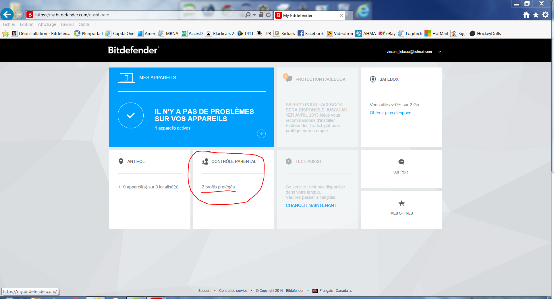

De plus, lorsque je vais sur MyBitdefender sous l'onglet Contrôle parental les profils sont superposés avec les autres onglets "+AJOUTER un enfant" et "PARAMÈTRE GÉNÉRAUX". Voir la capture d'écran. À cause de ça, j'ai de la difficulté à sélectionner chacun d'entre eux pour changer leur paramètre. Je n'avais pas se problème avant les problèmes de "Mes Appareils"
Merci Yann de ton aide !0 -
Pour la superposition, essayez une autre navigateur pour voir et vérifiez une nouvelle fois que le contrôle parental est bien activé au niveau de l'interface de Bitdefender.
