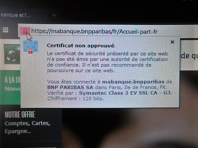

Bonjour, il semblerait qu'il y ait un problème de certificat sur le nouveau site internet de la banque bnp Paribas.
https://mabanque.bnpparibas/fr/Accueil-part-fr
Sur safepay, le cadenas apparaît en rouge ouvert. Il est écrit que le certificat n'est pas approuvé. " />
je suis sous Windows 10 avec Bitdefender Antivirus Plus 2015 ( mis à jour version 19 )

bonjour,
j'ai déjà lu ce post et il concerne Windows 8.1
je rencontre le problème avec safepay sous Windows 10

Bonjour,
Je vous informe que ce dysfonctionnement dans Safepay pour le site de BNP Paribas est résolu avec la dernière mise à jour de Bitdefender 2016, build 20.0.230
