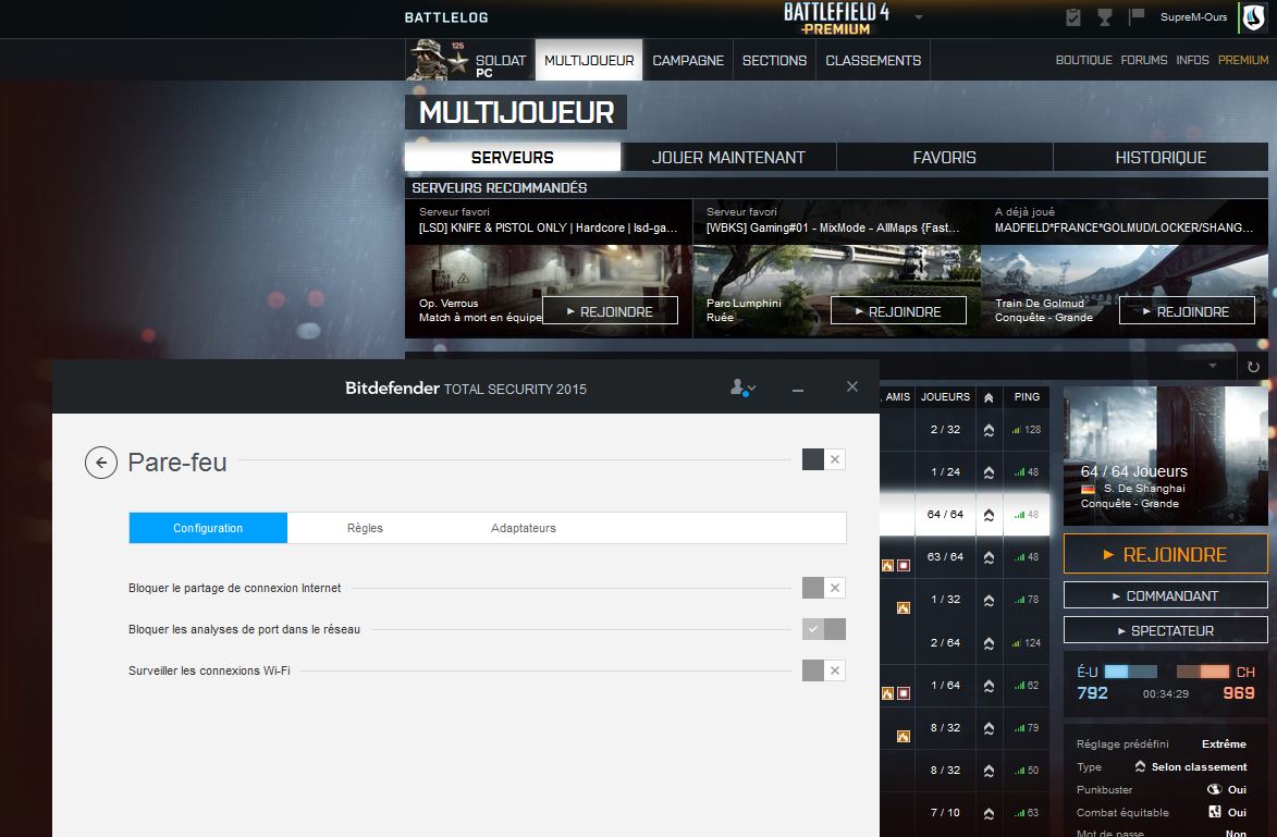

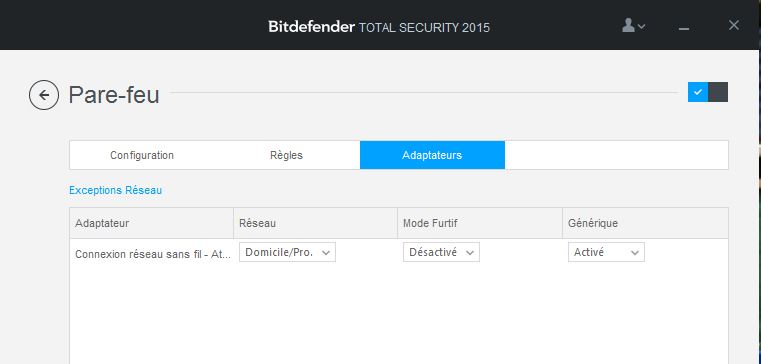

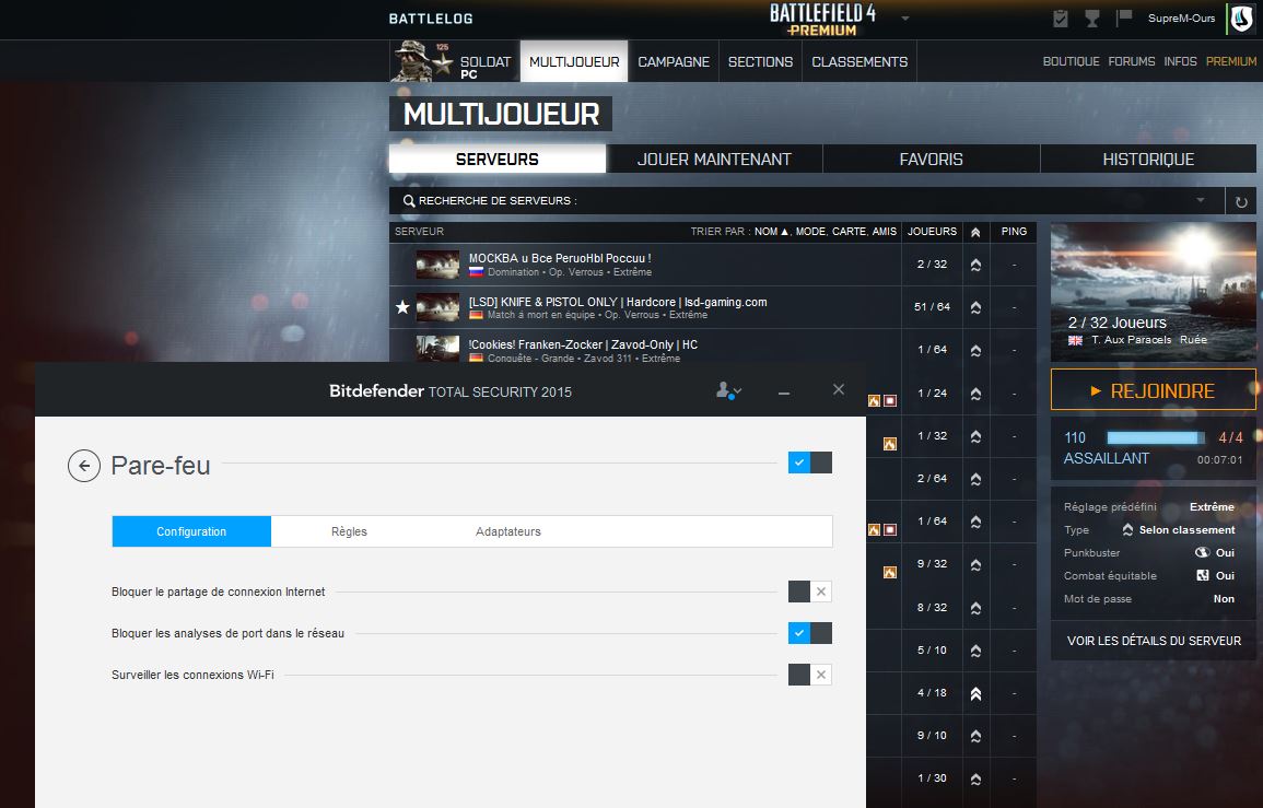

Le réseau est défini comme Public, et mon PC est connecté en WIFI.
autrement tu trouvera ci-joint les captures écrans de la config du pare Feu,0 -
