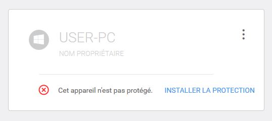

Par contre, sur BD central, voici ce que je vois... est-ce normal?
Etes-vous certain d'être connecté au bon compte sans la version de Bitdefender installée ? Si oui, déconnectez-vous de Bitdefender Central et reconnectez-vous (dans le navigateur) et si cela persiste, ouvrez Bitdefender, cliquez sur le nombre de jours restants puis sur "Changer de compte" et entrez de nouveau les identifiants de votre compte. Redémarrez Windows ensuite.
