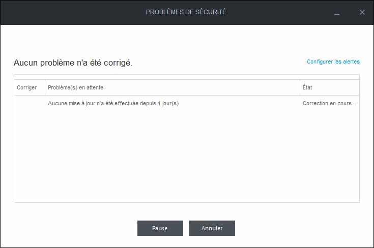

Je ne comprends pas pourquoi que BitDefender, me dit sans cesse que je suis vulnérable !
Dès que j'allume mon Pc, surtout si je suis un jour ou deux sans l'allumer j'ai toujours cet avertissement.
Je n'ai pas l'impression que les années précédentes c'était ainsi ! Y a t-il une manip à faire pour que ce soit automatique ?

Quand vous cliquez sur cet avertissement dans l'interface de Bitdefender, qu'obtenez-vous comme avertissement ?
Je vois que vous êtes en Profil Jeu, si vous passez en profil Standard, est-ce que vous avez l'alerte ?

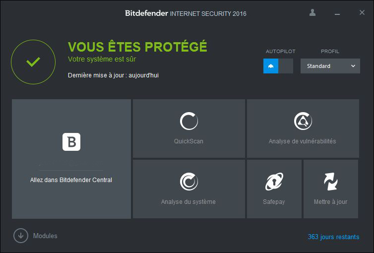

Bonjour,
Vous avez une application en mémoire qui est prise par le gestionnaire de profil pour un jeu.
Ouvrez Bitdefender, cliquez sur Modules, puis sur Outils. Ensuite cliquez sur Profils.
Décochez l'option "Laisser l'autopilote gérer mes profils".

Enfin le problème est résolu, c'était si facile, mais fallait-il le savoir !
C'est la première fois que je le vois sur l'interface: standard et en autopilot.
Merci Yann, je vous tiendrai au courant pour la suite des événements que vous m'avez demandé.

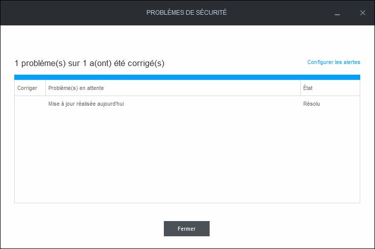

À nouveau on me dit que je suis vulnérable . . . ça commence à me gonfler !
et c'est comme d'habitude il faut que je mette à jour manuellement BitDefender, ce qui a encore été fait ce soir !
Si vous n'avez pas eu de mise à jour depuis un jour, c'est normal que vous ayez cette alerte (par exemple si votre ordinateur reste éteint toute la journée). Vous n'êtes obligé de lancer la mise à jour manuellement, elle sera lancée automatiquement, peu de temps après que vous ayez redémarré Windows.
A note que le mode jeu, entre autres, désactive la mise à jour automatique. Si vous êtes en Standard ou si la gestion des profils est désactivé, la mise à jour est réglée sur automatique par défaut.
