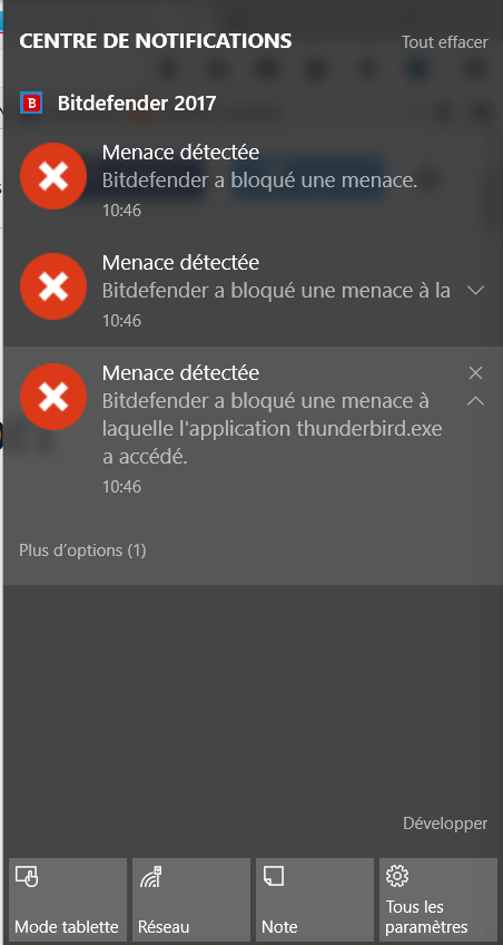

Bonjour
Depuis ? (assez longtemps) le fait que Thunderbird reçoive des mails fait apparaître les alertes Windows 10 suivantes, cf copie d'écran
Je n'en comprends pas la raison d'autant plus que Thunderbird n'a pas vocation à ouvrir des liens mais à recevoir ou à envoyer des mails
Avez-vous une idée, svp merci (les forums anglais et français traitant de Thunderbird n'ont pas trouvé et pensent que c'est un faux positif
Pouvez-vous m'aider, svp merci

Je viens de détecter l'un des mails responsables : l'alerte se produit chaque fois qu'on le lit, ne serait-ce que pour se mettre sur la ligne pour le virer
C'est une inoffensive (apparemment) publicité pour les assurances santé pour les animaux domestiques (nous n'en avons pas !)
Je me suis désabonné et je l'ai déclaré comme spam, ce qui supprime l'alerte quand on se met dessus, on va voir la suite
Je fais le reste quand même ?0 -
Non pas nécessaire de suivre le reste des manipulations, vous avez identifié le mail fautif.
Il n'y avait effectivement rien de réellement dangereux dans ces requêtes.0 -
