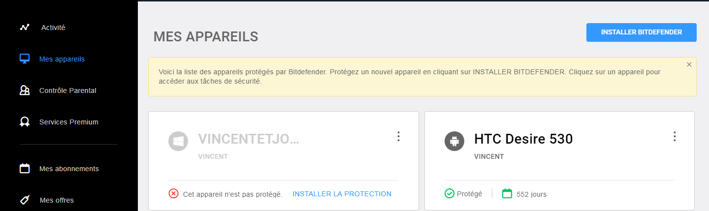

je me reproche de vous, car j'ai un gros probleme depuis que j'ai voulu faire l'upgrade vers 2017.
En effet, après le désinstallation, le PC à redémarré, mais la, problème, rien ne se passe ensuite. J'ai voulu installé 2017 mais impossible de me connecter au serveur.
Réinstalle de 2016 et là, problème, il me dit que mon abonnement est expiré, alors que j'ai renouvellé le 04/03/2017 pour 2 ans, 552 jours restants sur mon téléphone portable, et mon ordinateur n'est plus reconnu.
Donc je me retrouve sans anti virus.

je vous remercie, je viens de refaire la manipulation que j'avais déjà lu dans un autre topic où vous interveniez.
L'installation se refait, mais je rencontre toujours le même problème. Lorsque je rentre mes identifiants et mp, impossible de se connecter au serveur. et sur mon compte, dans mes appareils, mon PC n'est pas protégé mais je vois dans mes abonnements que j'ai 2 appareils d'actifs.
Donc impossible d'utiliser ma protection Bitdefender... Arf...0 -

Bonjour Yann, comment allez vous? Je viens ce matin de suivre toutes les étapes décrites, et malheureusement, toujours le même problème... "Impossible de se connecter au serveur..."
De plus, sur le "B Central", mon appareil qui apparaît non protégé mais actif en "total sécurity", dois je le supprimer de l'espace?
Et aussi, lorsque je fais "installer la protection", un petit message grisé en bas à droite s'affiche "l'application va être activée". Mais rien ne se passe.0 -
